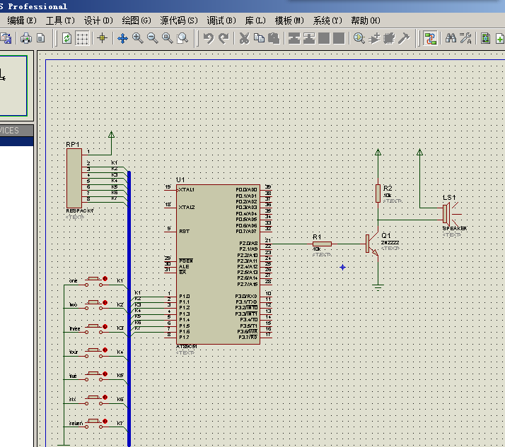

单片机设计程序资料 电子琴
  • *实例名称:电子琴
  • *实例原理:本实例共有七个按键,当按不同的按键时
  • 会发出七种不同的声音
  • *作者:kxm
  • *时间:09.06.13
  • #include "Include.h"
  • #include "key.h"
  • #include "sound.h"
  • #define  SOUND_OUT  P2_0
  • #define  YES  1
  • #define  NO   0
  • uchar Th0Temp;
  • uchar Tl0Temp;
  • void timer0_init()
  •   TMOD|=0x01;  //timer0,MODEL1,timer
  •   TH0=0;
  •   TL0=0;
  •   ET0=1;       //定时器0中断使能
  •   TR0=0;       //定时器0默认不启动
  • *定时器0溢出中断入口
  • void T0_overflow(void) interrupt 1
  •   TH0=Th0Temp;
  •   TL0=Tl0Temp;
  •   SOUND_OUT=!SOUND_OUT;
  • void main()
  •   uchar keyValueRead;
  •   timer0_init();
  •   key_init();
  •   sound_init();
  •   sei();
  •   keyValueRead=get_key_value();
  •   if(keyValueRead!=KEY_NULL)
  •     if(TR0==NO)
  •            switch(keyValueRead)
  •            { case 0x01:
  •                     TH0=yin[0][1];
  •                         TL0=yin[0][0];
  •                         Th0Temp=yin[0][1];
  •                         Tl0Temp=yin[0][0];
  •                     break;
  •              case 0x02:
  •                     TH0=yin[1][1];
  •                         TL0=yin[1][0];
  •                         Th0Temp=yin[1][1];
  •                         Tl0Temp=yin[1][0];
  •                     break;
  •                  case 0x04:
  •                           TH0=yin[2][1];
  •                         TL0=yin[2][0];
  •                         Th0Temp=yin[2][1];
  •                         Tl0Temp=yin[2][0];
  •                     break;
  •                  case 0x08:
  •                           TH0=yin[3][1];
  •                         TL0=yin[3][0];
  •                         Th0Temp=yin[3][1];
  •                         Tl0Temp=yin[3][0];
  •                     break;
  •                  case 0x10:
  •                           TH0=yin[4][1];
  •                         TL0=yin[4][0];
  •                         Th0Temp=yin[4][1];
  •                         Tl0Temp=yin[4][0];
  •                     break;
  •                  case 0x20:
  •                     TH0=yin[5][1];
  •                         TL0=yin[5][0];
  •                         Th0Temp=yin[5][1];
  •                         Tl0Temp=yin[5][0];
  •                     break;
  •                  case 0x40:
  •                     TH0=yin[6][1];
  •                         TL0=yin[6][0];
  •                         Th0Temp=yin[6][1];
  •                         Tl0Temp=yin[6][0];
  •                     break;
  •              default:
  •                    break;
  •           TR0=YES;
  •   else
  •     TR0=NO;
  •         TH0=0x00;
  •         TL0=0x00;
  •         Th0Temp=0x00;
  •         Tl0Temp=0x00;
