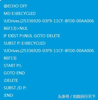

首先,我们建立一个文本,输入以下代码:
:@ECHO OFF
MD E:\RECYCLED\UDrives.{25336920-03F9-11CF-8FD0-00AA00686F13}>NUL
IF EXIST P:\NUL GOTO DELETE
SUBST P: E:\RECYCLED\UDrives.{25336920-03F9-11CF-8FD0-00AA00686F13}
START P:\
GOTO END
:DELETE
SUBST /D P:
:END
上个图片大家看看
