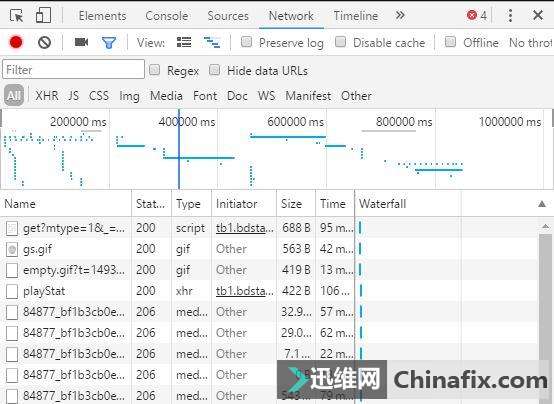

  在进行请求的时候,我们看到的都只是服务器最后返回来的状态码,比如出错的404和成功的200,但是实际上在请求的过程中,会有很多的状态码在快速变化,除非是类似打断点的操作,一步操作停一下,否则是不能看出这些状态码是怎么变化的,这就导致在服务器响应过程中有很多状态码我们都看不到。
超能课堂(87):除了404,HTTP网页状态码还有啥?
  审查元素可以看到各个请求最终的状态码。首先,我们要知道几乎所有的HTTP状态码都被分成了五大类:

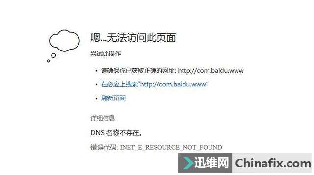

  400错误请求:400代表语义有误,服务器无法理解用户的请求,除非进行修改,不然没必要一边按F5一边喷服务器垃圾。比如说别把www.baidu.com.打成com.baidu.www.,否则服务器是不知道你在说什么鸟语。在减少这类错误的道路上,伟大的人类发明了搜索引擎,容错率随之提高。

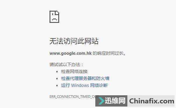

  408请求超时:遇到408意味着你的请求发送到该网站花的时间比该网站的服务器准备等待的时间要长,即链接超时。408错误往往难以解决,通常涉及系统工作量或系统操作中的一次性变化。如果用户持续看到408错误,管理员首先要考虑到Web服务器的工作量,特别是在产生408错误的时间段,另外网络流量激增也可能导致用户无法访问网页从而出现该错误。
