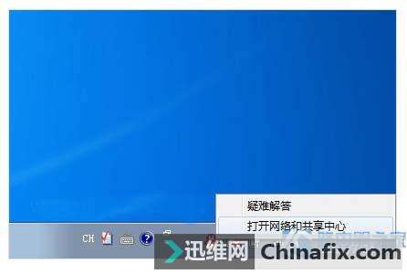

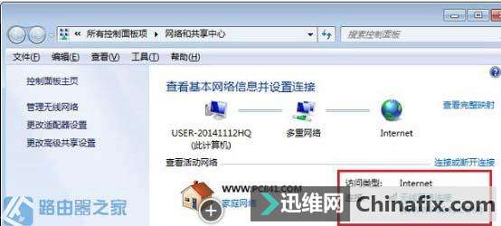

  1、在电脑桌面右下角的网络图标上点击鼠标右键,在弹出的选项中,点击“打开网络和共享中心”。
如何看路由器的DNS是否被劫持?

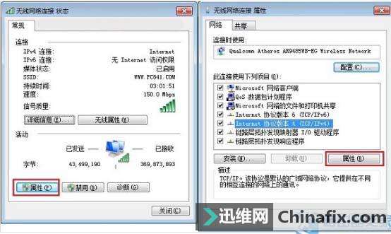

  2、在打开的网络和共享中心,点击已经连接的网络名称,之后会打开网络状态。
如何看路由器的DNS是否被劫持?
  3、然后点击网络状态下面的“属性”,在弹出的网络属性对话框,先选中“Internet版本协议4(TCP/IPv4)”,然后再点击下方的“属性”。
如何看路由器的DNS是否被劫持?

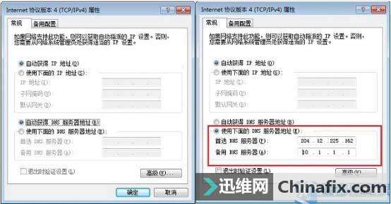

  4、最后就可以看到电脑设置的DNS地址了,如果自己之前没有设置过,默认是自动获取的(如左图),如果之前为设置过电脑DNS地址,但这里显示是手动设置的陌生DNS地址,则说明电脑DNS地址遭篡改(如下右图)。
如何看路由器的DNS是否被劫持?
  如果确认电脑DNS地址遭到篡改,可以改成自动获取,然后点击底部的“确定”保存即可。

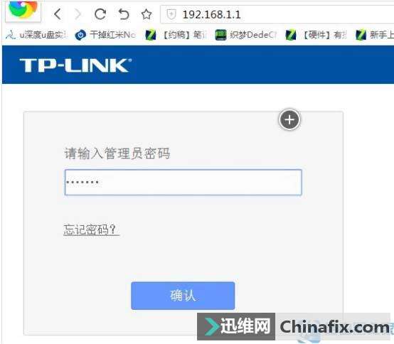

  1、首先在浏览器打开路由器登陆地址192.168.1.1(不同品牌路由器默认地址也有可能不同),然后使用管理员账号登陆。

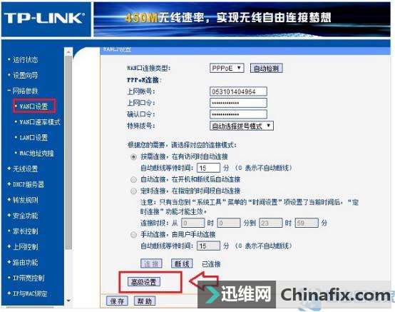

  2、登陆路由器后台管理界面后,点击进入【网络参数】下面的“WAN口”设置,在WAN口设置右侧界面,点击底部的“高级设置”。

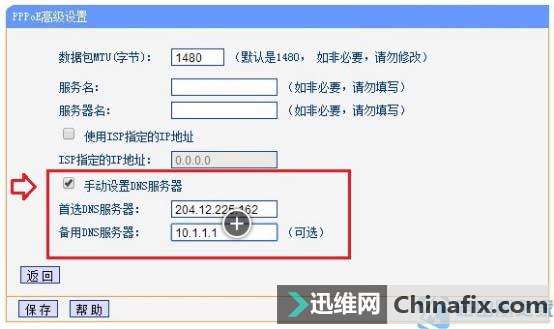

  3、在打开的PPPoE高级设置界面,就可以看到路由器默认的DNS地址了。
如何看路由器的DNS是否被劫持?
  如果与电脑设置一样,这个DNS出现手动设置,并且这个不是你自己此前设置的DNS地址的话,则说明您的路由器DNS遭到劫持。
  如果路由器DNS地址遭到篡改,建议立即设置,将手动设置DNS服务器前面的勾去掉,改为自动获取,并更改路由器密码,完成后重启路由器。
