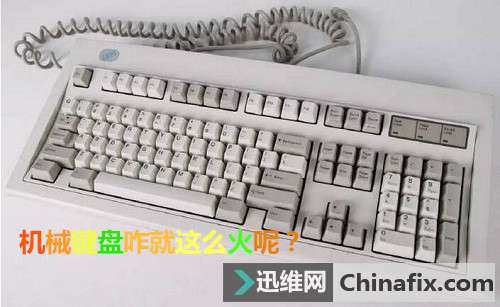

  机械键盘并不神秘,相对来说技术很简单也很古老,上图就是经典的IBM机械键盘Model M,如此经典的造型,就算没用过也应该见过,想当年小霸王学习机的键盘造型甚至配色也是这样的。

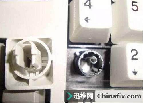

  您可能没有想过,机械键盘里面的机械装置是如此简单,只有一个弹簧、一个压杆和两个弹片,弹簧用来控制压力反馈,压杆控制段落层次感、弹片给电脑传递按键信号。

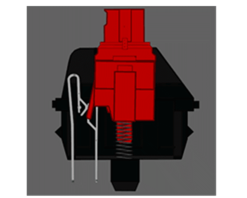

  红轴可以说是一个轻量级的黑轴,和黑轴一样的直上直下,无段落感,但是压克力数更小。
  红轴的手感轻盈,同样能照顾游戏和打字需求,尤其适合文字工作者和网游玩家。

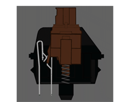

  茶轴与青轴相比,段落感弱很多,与黑轴相比,又不是直上直下,这样的手感很容易被用户接受,下压2.0mm触发,敲击声音较小。
  茶轴被认为是介于打字和游戏的中间地带,可谓办公游戏两相宜,称茶轴为“万用轴”很恰当。

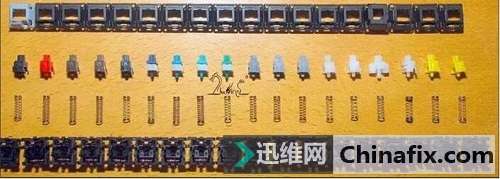

  除了以上介绍的这些经典轴外,近年来衍生出来了很多颜色的其它轴,不过这些轴万变不离其宗,都是通过控制弹簧压力克数和压杆段落结构来细分手感,不同力度的弹簧与压杆结构配对,能产生出大量组合。
  轴是否成功要看使用者的感受,以大多数人使用后不疲劳,不容易误触为衡量准线,这样就淘汰了很多种类,最终剩下的就是黑、红、青、茶这四种(也有少量其它颜色轴为特殊用途,比如绿轴经常作为青轴的空格键使用),而且人们对轴的感受并不是一成不变的,随着时代的发展还会有更多类型出现,或者已经遗忘的种类被重新热捧也有可能。
