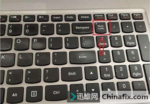

  1、没有开启小键盘
  很多笔记本都带有数字小键盘,如果仅仅是右侧的数字小键盘失灵的话,请检查下小键盘功能有没有开启,右侧的NumLock键盘指示灯有没有亮,如果没有亮,则说明没有开启数字小键盘,自然无法使用。
  开启方法:按一下NumLock开启,指示灯亮,则为开启,如下图所示。

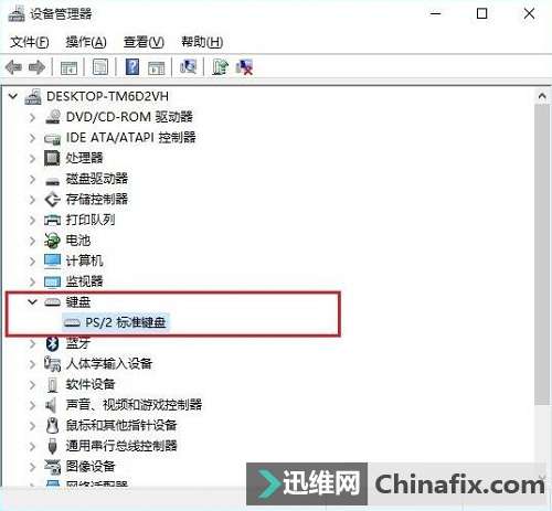

  2、驱动问题
  如果键盘中所有按键都没有反应,除了可能是键盘坏了之外,另外还有可能是键盘驱动安装不正确,或者其它异常问题。
  一般来说,如果升级Win10之前,键盘是好的话,升级后,也应该是正常的。如果不正常,建议重启下电脑试试,如果问题依旧,则检查下驱动,比如进入设备管理器中,看看是否有设备驱动存在问题。

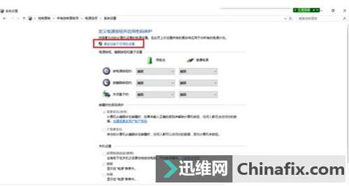

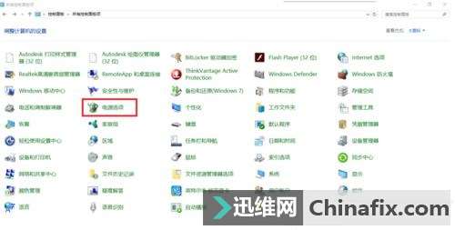

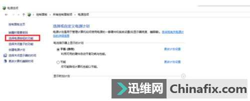

  如果您在升级win10后出现笔记本电脑自带的键盘失灵的情况就可以参照下述方法进行解决。
  1、首先,打开控制面板,打开“电源选项”。
  2、打开“选择电源按钮的功能”。
  3、打开“更改当前不可用的设置”。
  4、取消“启用快速启动(推荐)”前面的“对勾”。
  5、单击“保存修改”。
  6、然后重启电脑就可以了。
