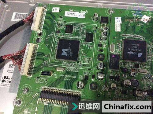

  如今,电视早已成为人们日常生活中比较常用的家电,因此故障发生也就比较多,其中液晶电视机花屏就是比较常见的故障之一。最近客户的一台创维液晶电视故障,42LED10出现花屏,其实创维液晶电视故障维修并不复杂,找到原因,问题就迎刃而解了。下面小编就为大家介绍创维液晶电视故障——花屏的维修方法,以供参考!
创维液晶电视故障检修  图1
  创维液晶电视花屏故障维修方法/步骤:
  1、创维液晶电视故障——花屏,初步诊断应该是LVDS的其中一个信号丢失造成的机器花屏,于是拆机检修。
创维液晶电视故障检修  图2

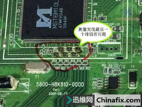

  2、观察电路板发现LVDS信号是经过排阻的,排阻损坏屡见不鲜,于是在线逐个仔细测排查每个排阻,如图:
创维液晶电视故障检修 图3
  3、结果在测量最后一个排阻时,发现故障就是这个排阻造成的,原因找到了,问题就好解决了,于是换了一个新的排阻,创维液晶电视故障——花屏排除。
