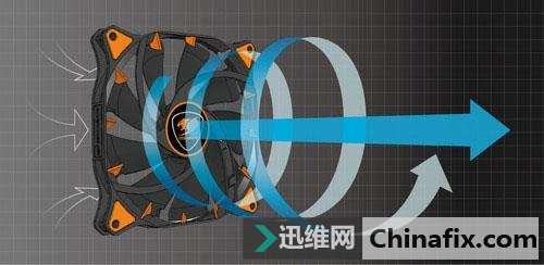

风压
  如果说风量是指单位时间内参与热交换的空气总量,那么风压就决定了这些空气能到达的位置。准确的讲,风压就是出风口与入风口间产生的压强差,通俗的讲,风压定义了风能吹到多远的距离,由于风压描述的压强差比较小,一般以水柱为单位,即mmH2O(毫米水柱),12cm风扇风压多在0.3-1.0mmH2O间。风压大小主要取决于扇叶的形状、面积、高度以及转速,前三者的影响较为复杂,和转速的关系就很简单,同条件下,转速越快,风压越大。
风扇风压示意图

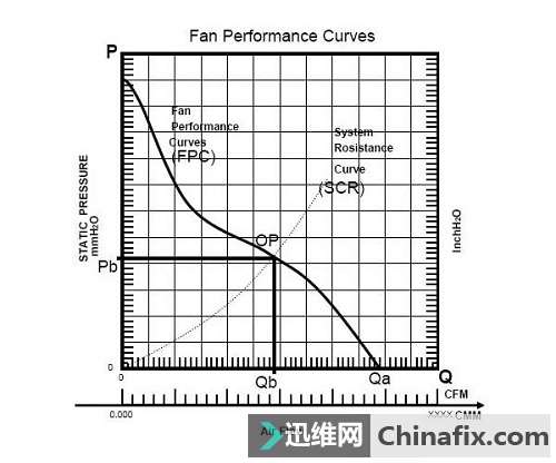

  风量和风压是一个互相制约的关系,转速不变的情况下,风量越大风压越小,风压越大则风量越小,它们之间的制约程度取决于风扇的扇叶形状和整体的结构,下面是一张典型的风量-风压特性图。
风量-风压特性图
  在我们日常应用中,选择大风量还是选择大风压的风扇要依赖实际情况,比如机箱前置风扇多选风压大的,这样冷空气可以尽可能地吹到机箱内部深处,而后置风扇就可选择风量大的,让更多的热空气排出到机箱外,像鳍片密集的或较厚的散热器,搭配的风扇也对风压有一定要求。

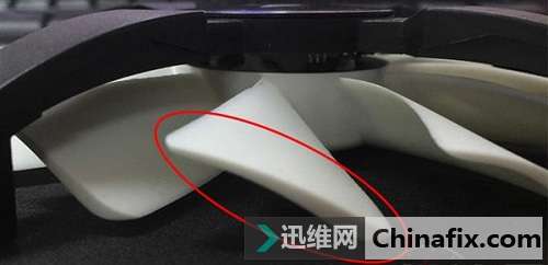

扇叶

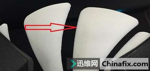

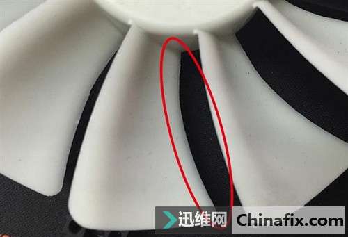

  扇叶的设计对风扇的性能起着决定性的作用,厂商的技术功底也大多通过各种各样的扇叶来表现,扇叶有几种主要参数影响着风扇的风量、风压和风速。
叶片曲率越大,风量与风压越大,叶片所受的阻力也越大,要求电机的扭力更大
叶片倾角(与气流方向的角度)越大,风压越大,但可能产生回流现象,降低风扇性能
叶片间距过小会气流扰动,增加表面摩擦,降低效率,间距过大则会压力损失增大风压不足
叶片弧度能让吹出气流集中在出风口正前方的柱状空间内,可以增加风压
  另外叶片数目也有很大影响,风扇的叶片数目基本上是5、7、9等奇数,这是为了平衡和避免共振,在相同条件下,增加扇叶数目,能提高风量,但风压会下降,或者说,保证相同风量下,通过增加扇叶能有效地降低转速,从而降低噪音。

风量和风压是一个互相制约的关系,转速不变的情况下,风量越大风压越小,风压越大则风量越小       通常转速越高带来的风量越大、风压也越高,但是噪音也会更大
  看不明白  我小白
