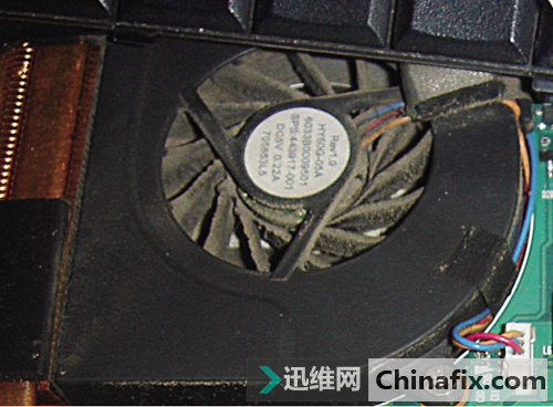

  1、笔记本用了一段时间后,风扇出风口处被灰尘堵住了,导致散热功能下降,就会出现关机、死机的情况,这时可以把电风扇拆出来,把灰尘清理干净或拆开风扇用纯酒精清洗,然后再加油。台式机电脑也一样,当灰尘多了堵住了风扇就会影响散热,所以清灰也是日常电脑维护的基本工作之一。

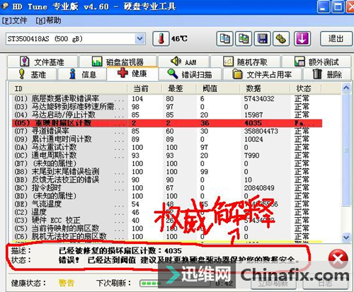

  除了CPU这个硬件出了问题会引起笔记本自动关机之外,硬盘出现问题同样也是笔记本电脑自动关机的一个原因,因为电脑的操作系统就安装在硬盘里面,硬盘出现问题之后,就会容易引起操作系统的故障,进而产生自动关机。
