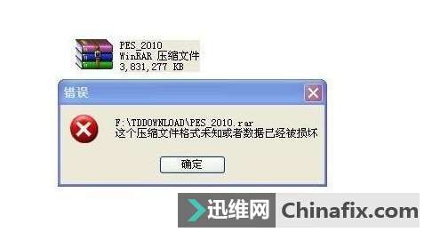

  我们经常通过压缩文件共享、存储或传送较大的文件、视频等,但在压缩解压的过程中,有时会遇到压缩文件无法正常解压的情况,出现“不可预料的压缩文件末端”和“出现校验和错误。该文件已损坏。”提示错误信息,相信很多朋友也曾遇到过,压缩文件损坏怎么办呢?还能把文件解压出来吗?下面小编以WINRAR压缩文件为例,给大家分享一下压缩文件损坏的解决方法。具体操作如下:

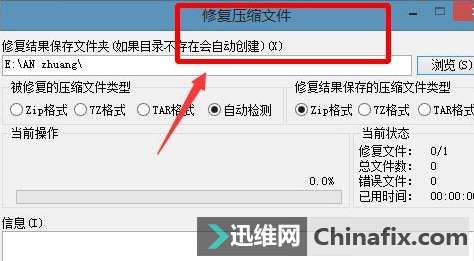

  压缩文件损坏的解决方法一、
  双击打开要解压的压缩文件,将错误信息提示框关闭,鼠标右键点击压缩包内的文件,在弹出的菜单中选择“修复压缩文件”(快捷键Alt+R)。这种方式属于利用WinRAR软件自带的修复功能进行修复的,成功率不高,但对于一些压缩文件损坏不算很严重的文件是可以修复的。
压缩文件损坏怎么办 图2

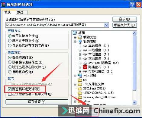

  这种方法是最有效的一种方法,只要压缩包中的文件没有损坏,那么解压出来肯定是可以正常使用的。
  操作方法:不需要双击打开压缩文件,而是直接在压缩文件上点击鼠标右键,选择“解压文件”,在弹出的对话框中勾选“保留损坏的文件”,再点击“确定”即可正常解压出文件。但如果真的是压缩包中的压缩文件损坏了,那就没有办法了。
压缩文件损坏怎么办 图3
