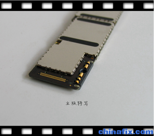

  主板:
苹果ipad3拆机更换电池图解
苹果ipad3拆机更换电池图解 图二十一
苹果ipad3拆机更换电池图解 图二十二
苹果ipad3拆机更换电池图解 图二十三
苹果ipad3拆机更换电池图解 图二十四
苹果ipad3拆机更换电池图解 图二十五

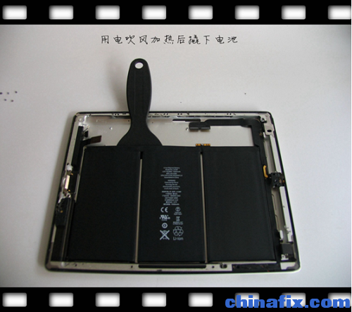

  12.用电吹风加热后撬下电池。
苹果ipad3拆机更换电池图解 图二十六
苹果ipad3拆机更换电池图解 图二十七

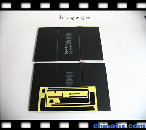

  13.新买的电池及双面胶。
苹果ipad3拆机更换电池图解 图二十八
苹果ipad3拆机更换电池图解 图二十九
  14.新旧电池对比。
苹果ipad3拆机更换电池图解 图三十

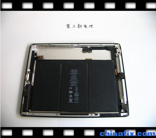

  16.装上新电池。
苹果ipad3拆机更换电池图解 图三十三

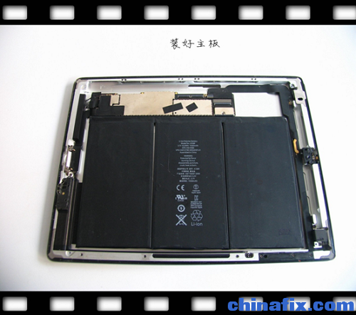

  17.装好主板,触摸屏。
苹果ipad3拆机更换电池图解 图三十四
苹果ipad3拆机更换电池图解 图三十五

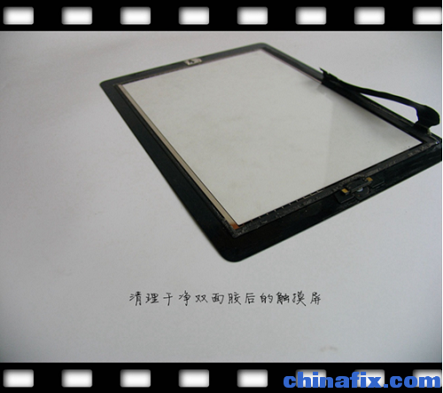

  18.触摸屏上的双面胶也要清理干净。
苹果ipad3拆机更换电池图解 图三十六
苹果ipad3拆机更换电池图解 图三十七

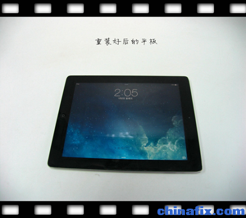

  19.重装好的苹果ipad3平板。
苹果ipad3拆机更换电池图解 图三十八
  20.换好电池后的苹果ipad3及电池。
苹果ipad3拆机更换电池图解 图三十九
