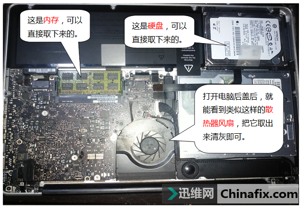

A:可能是散热问题引起故障现象,针对这种现象,有条件的用户可以自行拆下散热器和风扇,把散热器和风扇上的灰清干净,然后涂上新的散热膏,再把散热器和风扇装回去即可。
图1   电脑老死机怎么回事 电脑“内脏”
B:也有可有是内存、显卡故障,因为内存、显卡用久了会老化,再加上看电影、玩游戏的时候,系统调用内存资源、显卡资源比较多,比平时办公要多很多,显卡和内存在全频工作时的发热量也很大,如果显卡、内存老化了或出问题了,就会出现死机现象。解决问题的方法也很简,有条件的用户可以自行更换内存试试,内存的位置如图1所示。如果更换内存后依然死机,那就要把电脑拿到专业的维修站点去检测维修。
