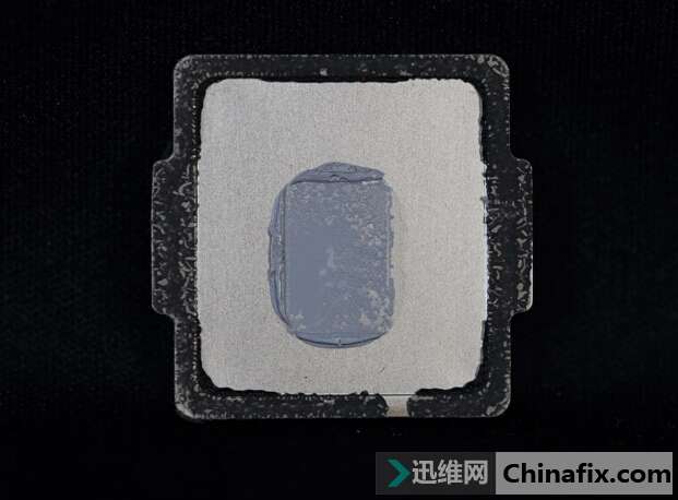

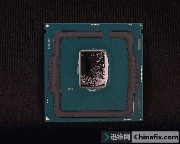

  开盖后的左侧是Core i7-6700K
  金属顶盖上还粘着一大坨硅脂

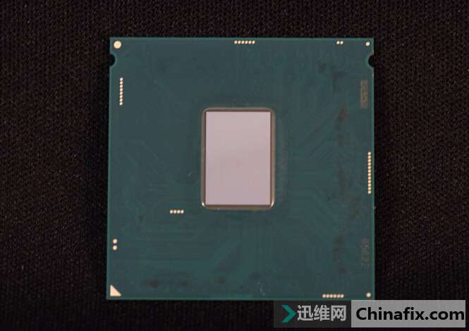

  清理干净后的i7-6700K,PCB正面一个电容都没有,就只有一颗芯片

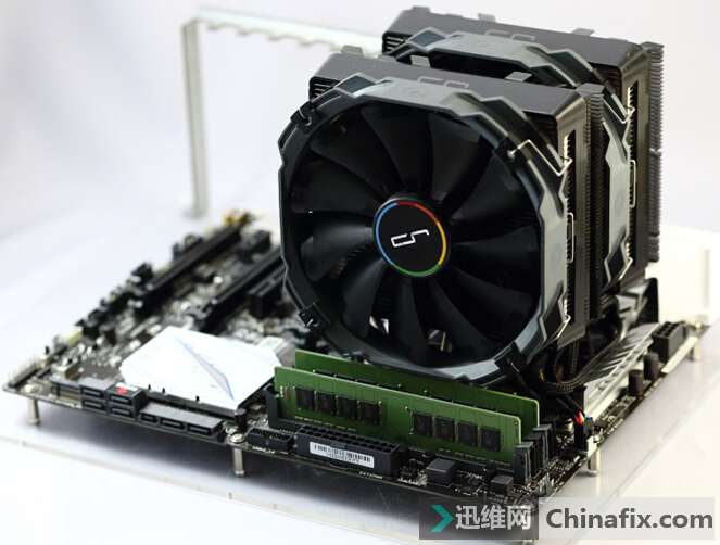

  测试所用的是华硕Z170-A主板,CRYORIG R1 Ultimate散热器,DDR4-2133 8GB*2内存,Windows 8.1操作系统,室温大概27.5℃,使用Prime95来给CPU负载。分别对比了CPU开盖之前、开盖后涂上采融PK-3硅脂和使用Cool Laboratory Liquid Pro液体金属时的情况,CPU在4.0GHz和4.6GHz两个频率都有测试。
  可以看到开盖后用硅脂导热的话会比开盖前低4℃,差别不算太大,但是开盖后涂上导热性更好的液体金属的话差别就大了,满载温度直接降低大幅跳水,CPU超至4.6GHz时温差高达20℃。可见使用14nm工艺Core i7-6700K还是这么热完全是Intel继续使用硅脂导热的锅,Skylake的发热量其实不算大,只不过热量传不出来积聚在里面导致温度显得非常高。
