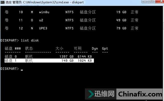

  首先以管理员身份启动命令提示符,接着执行“diskpart”命令启动Diskpart外壳,在出现“DISKPART>”提示符后依次输入下列命令:
  Rem 列出本机连接的所有硬盘
  List disk
  可以看到现在本机已经连接两个硬盘,其中磁盘1就是连接的移动硬盘。
 查看连接的移动硬盘

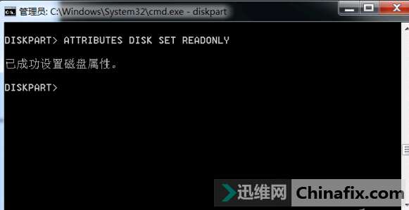

  Rem 添加只读属性
  ATTRIBUTES DISK SET READONLY
  完成上述操作后屏幕会提示“已成功设置磁盘属性”,这样被选择的移动硬盘就被变为只读了(图2)。
成功添加磁盘的只读属性

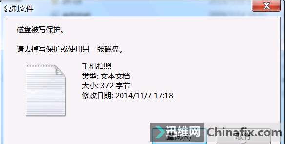

  完成上述操作后,现在弹出移动硬盘,再次插入移动硬盘后现在如果试图往移动硬盘写入文件,或者删除其中的文件,系统即会提示磁盘已被写保护(写保护针对整个移动硬盘生效),用户再也无法写入或者删除文件了,你的移动硬盘就像是光盘(见图3)。
添加写保护后无法删除或者写入文件
