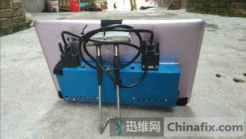

闲来无事,我二弟有个笔记本报废了,主板无法修复报废,剩下这个液晶屏,于是把它改造成液晶电视也可做显示器用,弄了一天终于搞定,下面把图片发给大家看看,外观做得不好,大家不要取笑哦!

卡尺盒子看来看去还是这个比较合适,就用拿来装主板吧!
引用 陈百万168 2015-2-25 18:56
把这个闲置液晶电视盒里面的主板拆下来!
引用 陈百万168 2015-2-25 19:04
再发几张里面的照片,主要是做外面这个壳子就比较费工夫。

幸好以前买了一个12V转5V3.3V模块,刚好用上,否则要用两个适配器同时供电,电视盒是5V的,而驱动板是12伏的,有了这个小板以后无压力,原来想从驱动板上面改5V过来,试过以后发现不行!才用到它的。

我把电视盒主板接收头延长到屏壳子的摄像头位置!方便用手机遥控!
引用 陈百万168 2015-2-25 19:31
闲置摩托车上面的锁架,改装后来顶住笔记本屏!

笔记本的液晶屏是我自己写好的程序,点屏配板完成了以后才可以弄这些,这些就略过吧!论坛里面应该有很多点屏配板这样的教程。

动手能力太强了,我好奇的是笔记本的屏线怎么跟驱动板连接,那一脚定义不一样的怎么解决

那只有查资料,有了引脚定义,改起来应该不难,我是直接买了一条单6位40针屏线10元直接插上搞定。

这是LED屏吧

对LED屏,抱歉!我是叫我弟在华强北买的!
