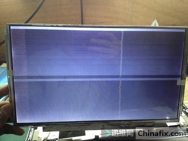

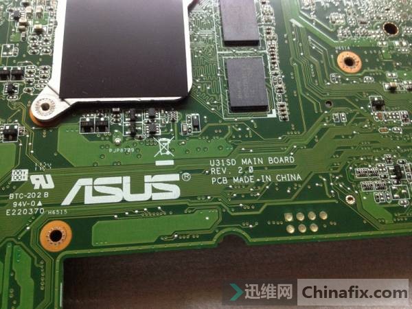

品牌:华硕
型号:U31SD

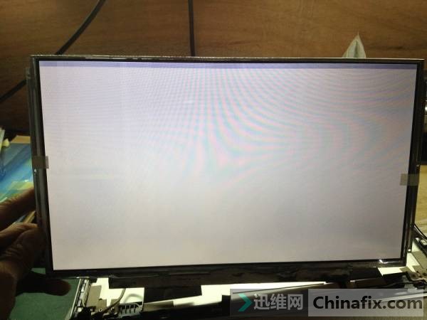

故障:开机屏幕显示灰屏逐渐变白屏(有背光灯)
接到这机器,摇动屏幕没有任何变化,以为是很简单的故障,马上订了一个B133XW03(超薄)回来,到货后安装上去,傻眼了,故障一模一样,毫无变化,这下肯定不是屏的问题了,现在只剩下屏线和主板了,怎么确定呢?有个问题。把屏举起来反复开几次有次把是可以正常显示的,正常显示的之后保持那个姿势位置反复去开都能正常,晃动屏线也没有问题,但是关掉把位置移动一下再开就又不行,变态,真变态,现在还不能确定是屏线,但是目前嫌疑最大就是屏线,不知道有哪位遇到过这系列类似问题的,求分享。。

感觉应该是屏线的问题
引用 wang_cheng76 2014-3-5 23:24
机器摔过吗,外接呢,正常吗,打LVDS阻值,从主板一头测到屏上的用万用表测试都通吗,

引用 wanggl 2014-3-6 08:22
没摔过,外接正常的,只能按你说的测一下LVDS阻值了
