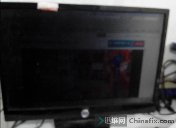

一台AOC 显示器 开机几分钟 屏幕半白半黑
ptmanager 2014-2-28 09:37
一台AOC 显示器   开机几分钟 屏幕半白半黑  从左往右  慢慢的变黑    还没修  请高手给点指教

引用 tianjiaooo 2014-2-27 20:44
查一查背光
引用 大志a 2014-2-27 20:50
背光式没有问题的
引用 龍! 2014-2-27 20:58
还有这种屌丝问题 没遇到过 楼主修好了说下
引用 qq102761040 2014-2-27 21:10
还真没有遇到过。头一次听说
引用 jxsunyan 2014-2-27 21:11
你外接灯管看正常吗?
引用 jance8078 2014-2-27 21:15
先改高压试一下,如果问题依旧,肯定故障是屏了。
引用 芯超科技小俊 2014-2-27 21:26
灯管线,接头,打火烧了。
引用 付吕剑武 2014-2-27 21:59
遇到过高压线圈坏,就亮一半,还有灯线断线的也这样
引用 王章海 2014-2-28 09:44
很明显是背光问题,灯管高压板这两样

引用 海岸科技王峰 2014-2-28 10:35
1电容坏 2灯管 3高压包
引用 zhangchang123q 2014-2-28 15:14
高压版灯管线看看没有烧糊的现象。

引用 三问号 2014-3-19 16:21
有图像的嘛    灯管  高压条换起试过没有嘛
引用 小段2010 2014-3-25 22:01
背光出问题了导致的
引用 吴英成 2014-3-25 22:25
是LED的还是LCD的。LCD如果灯管出现这样的问题早就灭了,如是LED的话很有可能是LED的灯坏了
引用 jhswangjian 2014-4-13 15:30
是屏的逻辑板问题,出现此故障时,VGL和VGH电压也会不正常。我遇到过一款相似故障是从中间慢慢黑直至全屏,最后换了屏逻辑板主芯片后才正常。
