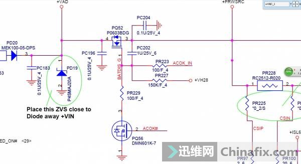

G42不过隔离保户请大侠分析
ptmanager 2014-2-27 09:08
$9FDZ1IZN3@QW4KOY~ENL6O.jpgPQ52的4脚有18.5V   1脚只有6.5V   3脚有6.5V   PR227靠近U2一端有27V过了PR227就只有6.5了,我把PR223   PR229   PC220都取了,还是只有,6.5.  我强行,PR227到通。PQ52 控制27V 输出27V.    没哲了,谁还会拉底这个电压尼。请大侠帮忙 。多谢
原作者: yaoxueyongxw
引用 kxp521521 2014-2-26 19:58
换个PQ52试试
引用 linwenwa 2014-2-26 20:17
楼主板号是什么啊。。
引用 梦1场 2014-2-26 20:22
   PQ52  坏了吧,     1脚电压多少3脚电压怎么也是一样,怀疑PQ52,
引用 lsyyran 2014-2-26 20:23
是不是电容漏电啊?
引用 yaoxueyongxw 2014-2-26 20:25
linwenwa 发表于 2014-2-26 20:17
楼主板号是什么啊。。
DA0AX1MB6H1  REV;H
引用 yaoxueyongxw 2014-2-26 20:26
换了的哦。一样哦
引用 yaoxueyongxw 2014-2-26 20:27
lsyyran 发表于 2014-2-26 20:23
是不是电容漏电啊?
你指的是那个电容
引用 q2271806561 2014-2-26 20:28
拆了PQ52看电压多少V
引用 我锋我有型 2014-2-26 20:30
检查电池隔离的MOS管
引用 yaoxueyongxw 2014-2-27 14:03
有谁知到,PQ52   G极电压正长是多少
