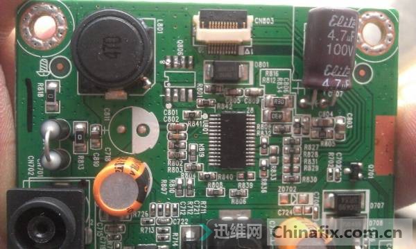

哪位大神能为我讲解一下这个场管的原理
ptmanager 2014-2-21 13:34

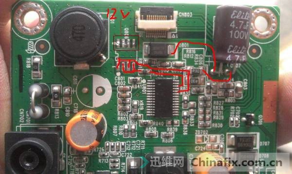

这是LG的e2060t显示器主板,12V短路,如图Q806为P8008HV的N沟单场管,烧了,换了AO4496上去LED灯条不亮,但是我观察后想不明白为什么D级和G极会被连在一起,而且D极经过两个电阻接地,什么原理?求解,我是菜鸟勿喷wifi0s0-671722506IMAG0081.jpg

5678 和 2 4脚通的?看你的图G和D没连接啊。2 4是G级是芯片输出控制的。D级是12V

和三极管差不多道理 都是开关作用

是不是短路了啊,不会相通的
