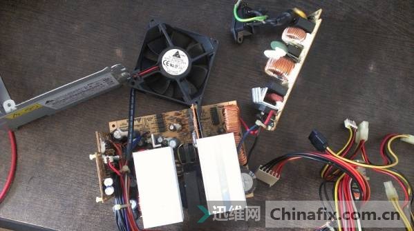

台达DPS-350NB D啸叫,时叫时不叫,
ptmanager 2014-2-19 11:03

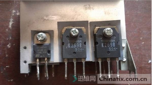

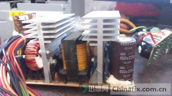

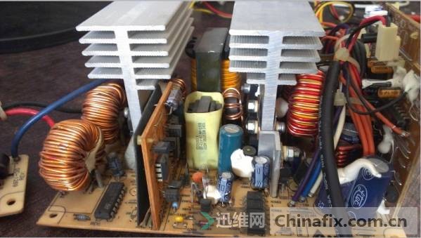

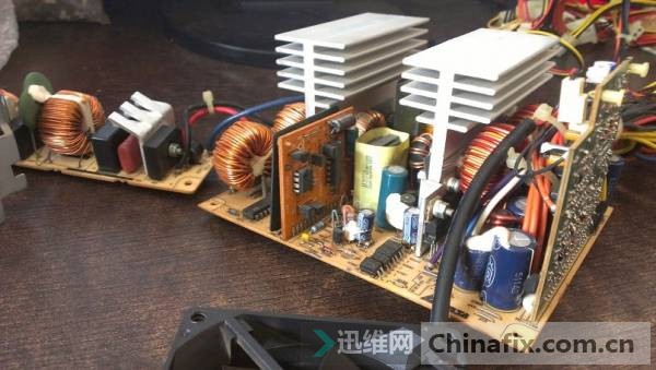

QQ图片20140219103406.jpgQQ图片20140219103346.jpgQQ图片20140219103324.jpgQQ图片20140219103254.jpgQQ图片20140219103223.jpgQQ图片20140219103158.jpgQQ图片20140219103053.jpgQQ图片20140219103035.jpg整块板电阻电容二三极管查过了没发现故障点!!!啸叫的声音不是很大,时有时没,不带负载叫,带负载也叫.夜静的时候才听得出!!!

应该是主动PFC电感产生的啸叫,图片中那个长长的IC是什么型号,是不是PFC管理芯片?

变压器磁芯松动也会出现叫声,加胶固定下.

楼主说啸叫的声音不是很大,那就不叫啸叫声,而是电感线圈的声音,大电流通过才发出的声音,最难修了,我的一个电源也是这样,象是磁芯裂CORE。

电源初级三个IC~~~LM324N,1001DL,UC3843B,次级DNA1002D,两个LM339N.

如果找不到声音的根源,另外手头有资源的话,把变压器换下,再试试听听,用排除法检查
引用 rocky123 2014-2-23 17:35
最大的可能是变压器。
