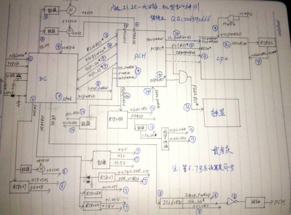

广达I3I5一代时序,有点不太理想高手莫怪,我一定修正
ptmanager 2014-2-7 13:33
第五步  第六步 笔误写错了,懒得改了人太懒,我感觉也没什么 完全可以纳为同一步,我们要PLTRST做的是理顺前后顺序,望高手指正。至于独显开启一种是在PLTRST之后 一种是在PLTRST之前,个人观点 只能以实际板子参考了

其实吧我是想找个带时序图的图纸,一寻思那就没什么意义了,干脆就找个不带时序图的图纸,自己亲手画一遍比看十遍别人的效果都好的多,有问题大家一起讨论哈
引用 lnzcg 2014-2-5 22:14
楼主,图画的很好。我想实际维修也错不了。但实际维修中不是光看图的,只要几个重要维修点就可以了。
引用 明天再来 2014-2-5 22:29

显示打不开此附件 图片挂了

楼主手工画图,很花心思啊。以前我都用CAD画图,现在我都懒得画图了,直接用文字描述。

我又发了一次,这个好像网络有问题 我自己也有时能看见有时看不见,倒背如流那更好,不过我看很多厂家都把时序做了修改,主体是一样的,个人感觉找几个代表性的亲手画一遍印象比较深刻 也能深入的理解,维修不用死脑筋非要按照时序一步步来,找关键的几个点 快速找到故障才是我们想要的
