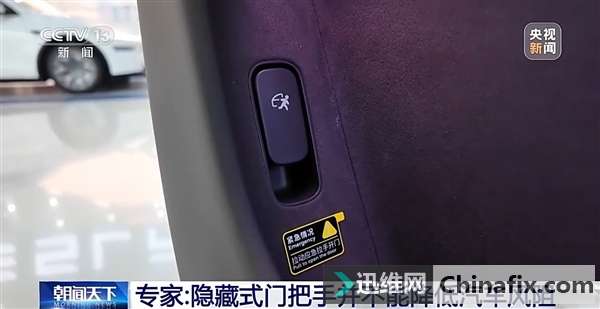

此外,专家还指出,开车门包括“解锁”和“打开”两个步骤,能否顺利打开车门并不仅仅在于是否隐藏,还要关注门把手解锁时是否具备机械解锁的装置。
据介绍,隐藏式门把手如果只有电控式打开方式,在严重交通事故中,如果车辆断电或线路受损,依赖电子控制的门把手可能无法弹出。
而部分车型省略了机械解锁结构,会导致救援人员难以快速破拆开门,错失最佳救援时机,造成安全隐患。
专家强调,车门能否顺利开启,核心不仅在于把手样式,还需保障碰撞后车门自动解锁、电源冗余备份等配套设计。

该标准要求,每个车门(不包括尾门)应配置具备机械释放功能的车门外把手,系统的设计应满足在锁止装置处于锁止状态时,发生不可逆约束装置展开或动力电池热事件等事故后,非碰撞侧车门应能在不借助工具的情况下,通过车门外把手开启车门。
同时,单个车门配置多个具备机械释放功能的车门内把手时,操作任一车门内把手应能直接开启车门。
