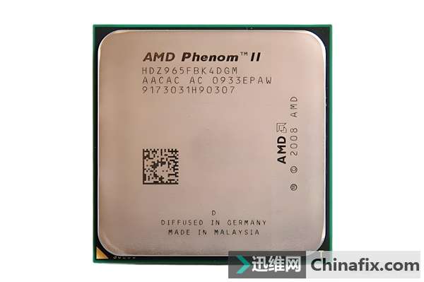

一、处理器如何升级
我个人认为,处理器是否升级,应该重点衡量费用支出和性能提升。举个例子,前段时间有网友问我,速龙64 X2 5200+怎么升级。
显然知道或者用过这颗处理器的朋友已经不再年轻了,这是一颗2007年发布的产品,性能放在现在很弱。如果喜欢折腾的话,二手平台上几块或者十几块就能轻松将性能提升50%以上,当然得确定主板是支持的。较低的花费获得较大的性能提升,花小钱办大事对于老平台是值得的。
旧电脑如何升级最划算 重点是找到瓶颈
有些处理器并不算老旧,比如英特尔6代酷睿,想要不更换主板的情况下升级,获得的性能提升可能与花费不成正比,这时候将预算放在其他硬件上可能是更好的选择。

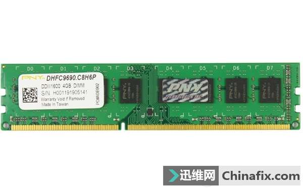

二、内存如何升级
内存是容易出现瓶颈的硬件,这两年应用对于内存的需求暴涨,以前8GB都是大容量,现在16GB内存可能都有些不够了,想要玩游戏的话,甚至得标配32GB内存,非常夸张。
结合现阶段DDR4内存大涨,DDR5内存的价格也下不来,正在使用这两个内存类型的用户先别着急升级了。DDR3内存比较便宜,如果现在是一条,可能再买一条升级成双通道。如果容量在6GB以下,建议升级到8GB、12GB或者16GB,反正也便宜。

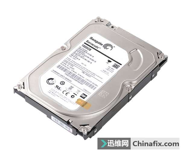

三、硬盘如何升级
硬盘同样是容易造成性能瓶颈的硬件,特别是很多老电脑,可能用的还是机械硬盘。如果是的话,建议升级固态硬盘,容量不用特别大,120GB也是可以的,当作系统盘用,这对老电脑的提升会非常明显。
另外需要注意的是,老硬件和老系统对于固态硬盘的支持有区别,有些主板只有SATA接口,没有M.2接口,那么SATA SSD就是不错的选择。即使有M.2接口,也需要了解该接口支持的规格,是支持SATA还是NVMe。
而且像Windows XP这样的系统,对于固态硬盘的支持可能没有那么完善,需要打补丁。这些都需要弄清楚,再去选择固态硬盘。

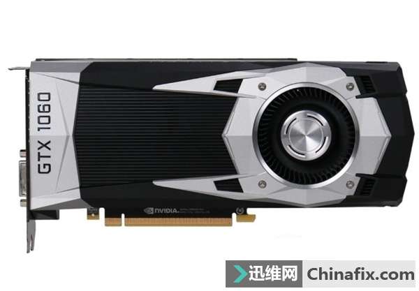

四、显卡如何升级
显卡主要是玩家需要重点考虑的,不过现在显卡市场的价格整体偏高,不是那么适合入手。如果是刚需的话,能选性能强的就选性能强。选择二手显卡需要小心一些,对硬件了解不多的朋友,还是直接入手新显卡比较稳妥。
旧电脑如何升级最划算 重点是找到瓶颈
另外,如果你的显卡性能无法满足游戏流畅运行的话,其实可以适当的降低画质来提高帧数,前提是能接受用画质换帧率这个思路。这恐怕比换显卡来的更实际。

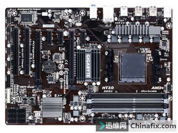

五、主板、电源等其他硬件如何升级
主板、电源等硬件,一般不用更换,除非你要更换处理器,主板接口无法支持了,才会去考虑更换主板。另外,电源只要在更换更高功耗的处理器或显卡的时候,瓦数确实不够了,才需要去换电源。一般情况下,主板、电源、风扇等硬件是没有必要去升级的。
