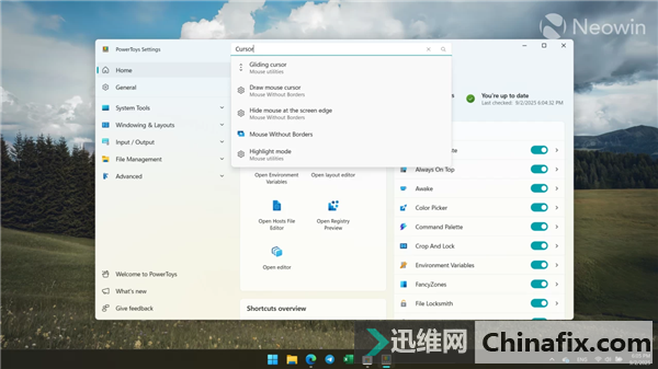

微软近日发布了PowerToys 0.94版本,为其带来了一系列重要的改进。在最新版本中,PowerToys的设置界面新增了一个支持模糊搜索的搜索栏,用户无需输入确切的设置名称即可快速找到所需选项。
Windows官方优化工具PowerToys 0.94 发布:终于有了搜索功能
搜索功能还提供了智能建议和结果页面,用户可以在众多功能和模块中快速定位相关功能模块。
