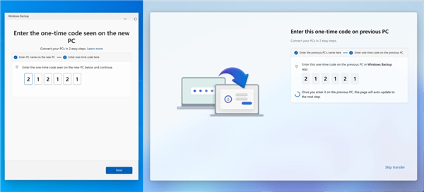

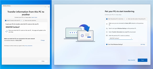

在旧电脑上,用户可以启动Windows备份应用程序,选择“将信息转移到新电脑”,然后按照屏幕上的指示操作,通过代码将两台设备配对。

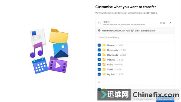

之后,Windows 11会要求用户选择要移动的文件夹。用户可以选择任何用户文件夹甚至整个驱动器(确保BitLocker驱动器已解密)。

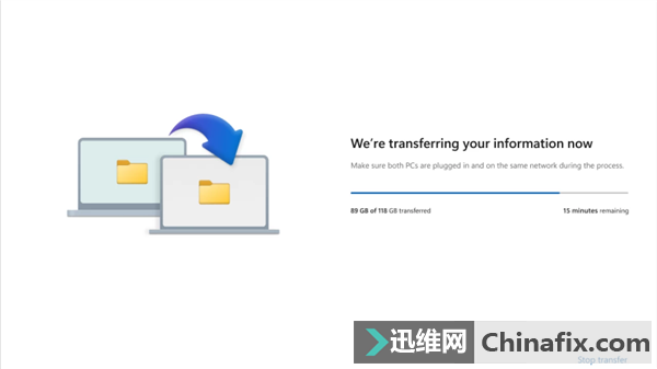

选择后,点击“开始转移”,Windows 11将通过网络将文件从一台电脑移动到另一台电脑。
Windows 10停更别慌!换电脑也能一键换机:微软教你怎么用
转移完成后,Windows会显示一个摘要,列出所有已移动到新电脑的文件,之后,用户可以像往常一样完成初始设置。
