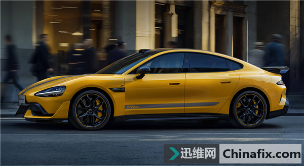

小米SU7 Ultra拉花虽帅,但维护成本不小,来看看官方公布的八大注意事项,关于小米SU7 Ultra拉花的日常使用注意事项,车主可以查看用户手册中的外部清洁保养章节,其中需特别注意:
1、在使用高压水枪清洗车辆时,为确保车身拉花完好无损,务必与拉花保持安全距离。建议水枪与拉花的距离维持在50cm以上,压强控制在100bar以下,水温不得过高。冲洗过程中,尽量使水枪与车表面保持垂直角度。倘若超过上述标准,车辆拉花极有可能出现翘边状况,严重时甚至会导致拉花损坏,影响车辆外观。
2、清洗拉花时,请采用中性清洁剂,请勿使用粗糙的海绵或带腐蚀性的清洁剂清洗拉花,避免拉花表面受损或变色。
3、请勿在装配有拉花的车辆上贴装车衣或改色膜。因为在贴装车衣或改色膜过程中可能损伤拉花。而且,由于拉花与车辆漆面存在高度差,贴装后车衣或改色膜容易产生气泡等现象,进而损坏车衣或改色膜。此外,车衣或改色膜的贴装粘度较高,在去除时无法单独与拉花剥离,只能连同拉花一起被去除。
4、为防止损伤拉花,应立即清除异物(如鸟粪、昆虫残留物、树脂及其他沉积物等),避免高温或强光照射,加剧腐蚀作用。
5、请勿撕下车辆拉花,因为一旦撕下拉花将无法恢复到原有状态。
6、请勿对车辆拉花进行抛光处理,以防拉花造成损坏。
7、如车辆出厂时已配备拉花,此拉花状态符合车辆初始登记要求。为确保车辆在年检时能够顺利通过,请勿撕下车辆拉花,以免因外观与初始登记不符而引发年检问题。
8、拉花粘贴完成后的24h内,严禁车辆以大于等于80km/h的车速行驶,严禁清洗车辆,避免车辆处于大风暴雨等极端恶劣天气下,以防拉花损坏。
