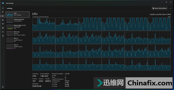

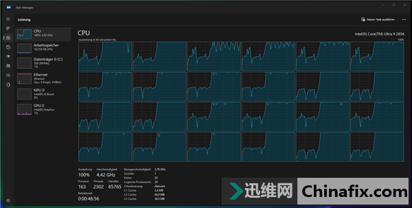

Rüdiger通过截图展示了这一现象:在任务管理器中,7zip在最小化时的CPU占用率明显低于在前台运行时的占用率,性能下降幅度甚至可达50%。
微软Windows 11曝出奇怪问题!CPU性能某些情况大幅下降
前台运行7zip
最小化

Rüdiger表示,即使应用了这种修复方法,问题依然存在,目前唯一有效的解决方案是启用“高性能”电源计划,这样即使在后台运行,应用程序也能调用完整的CPU性能。
值得注意的是,并非所有处理器都受到这一问题的影响,Rüdiger指出,AMD锐龙9 9950X和Intel酷睿 i9 12900K处理器的系统并未出现此类性能问题。
