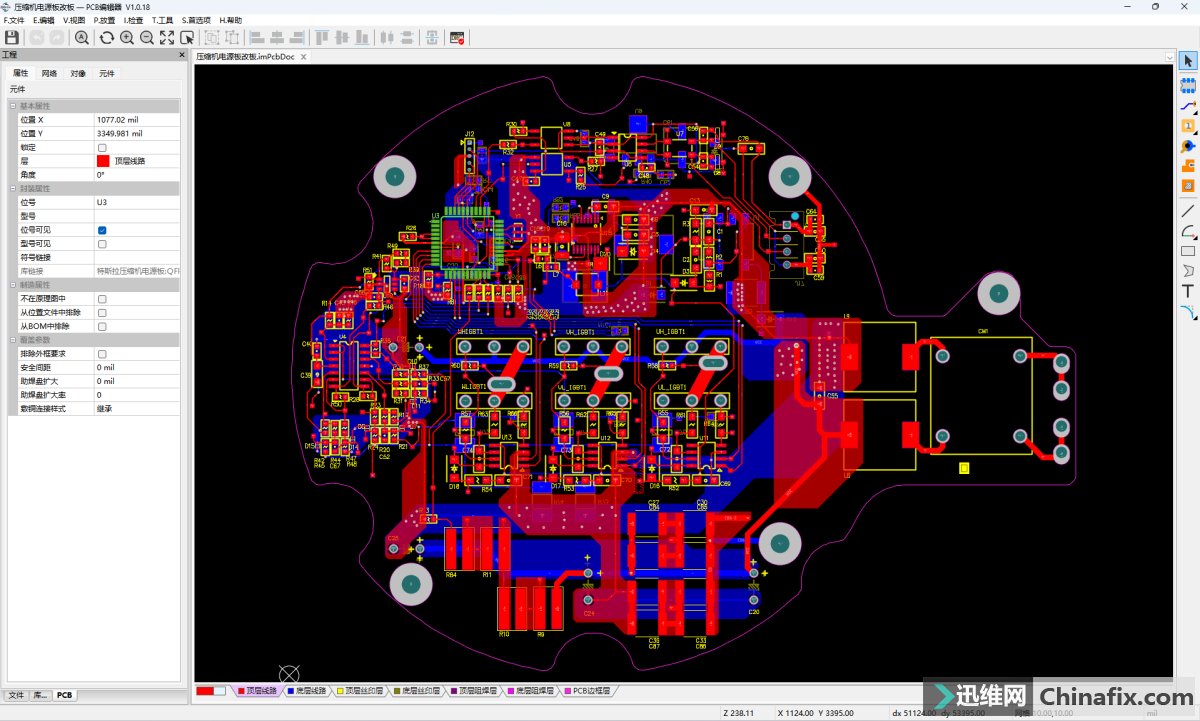

一、智造EDA
智造EDA是一个刚发布不久的新软件,可以免费使用,它功能比较齐全,正向开发和逆向抄板它都可以做。支持高清图片导入,还可以将图片绑定到每一层上,切换图层时底图也一起跟着切换,这一点是我比较喜欢的。支持用快捷键调整线,焊盘,过孔的尺寸。在抄完一个大的多层板后,软件的流畅度非常好,一点也感觉不到卡顿,这里可以加入高分。制作BGA,LQFP这种非常多焊盘的封装非常快,焊盘分层设置,过孔分层设置大小,铺铜,生成网络,改板,3D显示等都可以做,还有查错功能,可以检查出漏画线或过孔等,这个在抄板排错中,可以节省很多时间。从抄板到改板到PCB打样全流程都不需要借助第三方软件就可以完成,还是比较省心的。就是这个软件在导入图片后,比较吃内存,内存小的电脑就不要用了,这里推荐至少要8G以上。这里补充一下,我发现这个软件居然可以返原理图,但这个功能是收费的,有兴趣的朋友可以去多了解一下,在这里我就不过多描述了,官网地址:http://eda.xzmpdf.net/

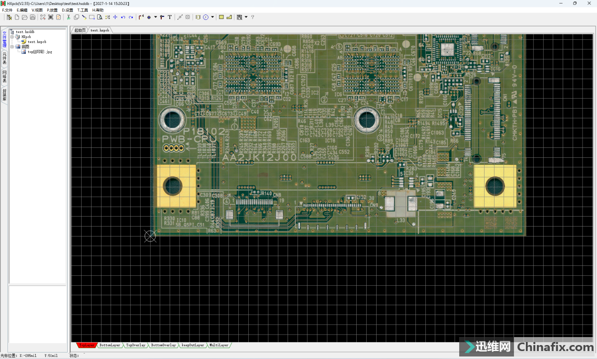

二、HxPCB
HXPCB是一个专门用于PCB抄板的软件,有免费版,也有收费版,如果你是初学者,我建议你用免费版就够用了,这个收费版也很便宜,还可以按月交费。支持彩色图片,可以将图片绑定到每一层上,切换图层时底图也一起跟着切换,在抄板软件上可以完成大部份工作,支持用快捷键调整线,焊盘,过孔的尺寸,制作BGA这种焊盘非常多的封装时,它可以以拖拉的方式非常快的画出,不用一个焊盘一个焊盘的放。生成PCB后,在AD或Protel99中做小量修改就可以了。软件的操作习惯非常接近Protel99,如果你熟悉Protel99或AD的话,可以很快入手这个软件。其缺点也明显,不支持焊盘分层设置,铺铜无法绕开不同网络的线,过孔和焊盘,图片大了缩放时很卡。这软件是用易语言开发的,会被杀毒软件误报为有病毒。

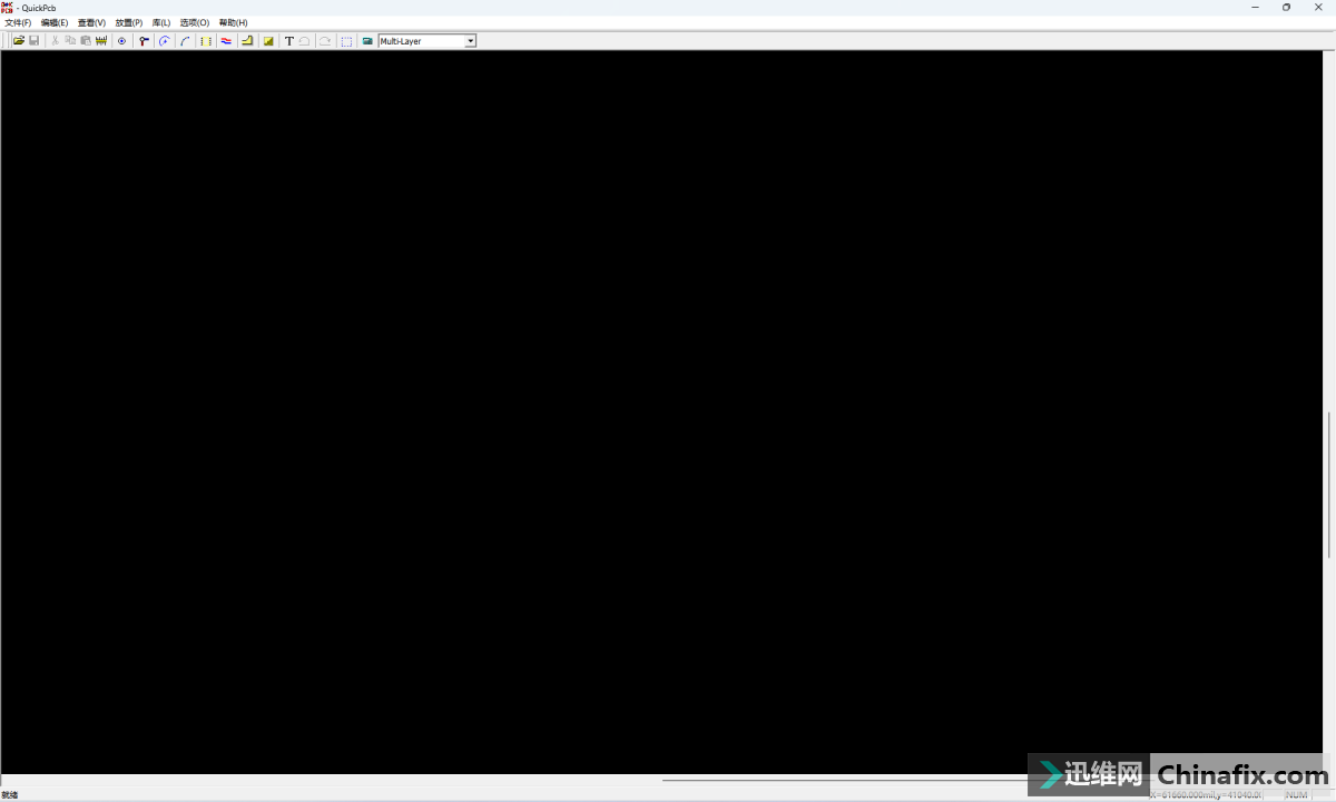

三、QuickPcb2005
这个PCB抄板软件出来的比较早,但在2005年后,就没有见它有过更新了,有收费版,也有pojie版,这个软件出来得早,现在网站上pojie版的也多,所以用的人也很多。他可以导入彩色图片,在抄软件上基本能完成大部份功作,生成PCB后,在AD或Protel99中做小量修改就可以了,如果你抄的板不是特别复杂的话,那么这软件完全够用了。软件的操作习惯非常接近Protel99,如果你熟悉Protel99或AD的话,可以很快入手这个软件。缺点就是焊盘不能分层设置,但这个对于简单的板子也不算是什么缺点,无法铺铜。在抄有BGA和有很多焊盘元件的板子时,比较费时间,由于这个软件已经很久不更新了,相比前面两个,有些功能就有些落后了,比如不支持用快捷键调整线,焊盘,过孔的尺寸,要量一下才知道要放置多大的焊盘等。

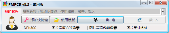

四、PMPCB
PMPCB也是收费的,这个软件是将图片以蒙版的方式敷到AD或Protel99的软件窗口上,所以你在抄板时候,就像是在用AD或Protel99一样,非常强大,只要你会用AD或Protel99就没有什么学习成本,由于是在AD或Protel99中直接画的,所以操作和功能方面你们懂的。缺点就是由于你要操作AD软件的界面,那么图片你就得调成半透明的状态,那这样一来清晰度就差了很多,抄一个板下来非常费眼。由于是两个软件,所以在缩放/平移的时候,图片与PCB图形之间同步显示有一定的延时,还有就是AD和Protel99 都不是抄软件软件,所以有些操作并没有专业操作软件那么便捷,如果调整线的宽度,焊盘的尺寸等。
