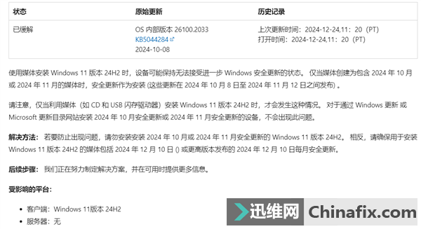

微软确认了Windows 11 24H2版本的一个新问题,该问题主要影响那些使用官方媒介创建工具安装Windows 11的用户。
当用户使用媒介(如CD和USB闪存驱动器)安装Windows 11 24H2时,设备可能无法接受进一步的Windows安全更新。
这一问题仅在创建包含2024年10月(KB5044284)或11月(KB5046617)安全更新的安装媒介时发生,通过Windows更新或Microsoft更新目录网站安装这些安全更新的设备不会遇到此问题。
为了避免这一问题,微软建议用户在通过USB等安装Windows 11 24H2时,避免安装10月和11月的补丁,包括2024年12月10日或之后发布的12月安全更新则没有问题。
微软表示目前正在调查此问题,并将在解决方案可用时提供更多信息。
