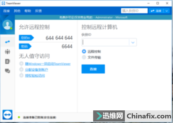

第2步,启动TeamViewer并记录下左侧的ID号和随机密码(每次启动软件密码都会随机生成)。
第3步,然后在右侧【控制远程计算机】下的填写被远程操控电脑的ID,就是第一台电脑我们记录下来的ID号。填写好后点击【链接】按钮。

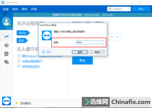

第4步,在弹出的teamviewer验证中,填写被远程操控电脑的ID对应的密码,然后点击登录。

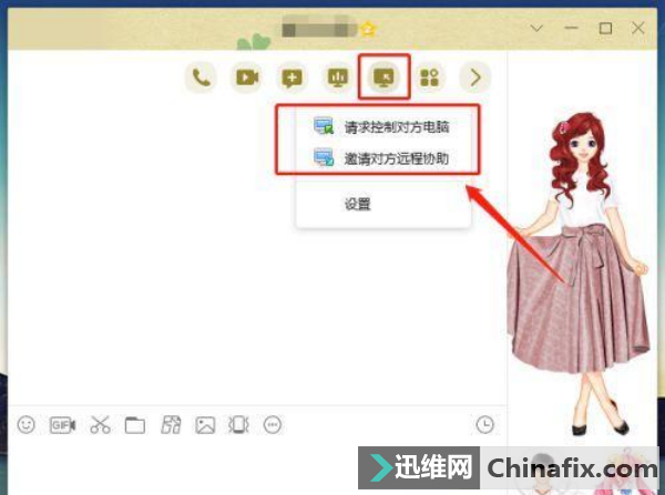

第1步:打开需要远程的聊天对话框~点击内容框右上角“...”
然后展开点击,远程图标
第2步:选择“请求控制对方电脑”。(如果想让对方控制自己的电脑,就选择“邀请对方远程协助”)
然后,等待对方接受就可以啦。

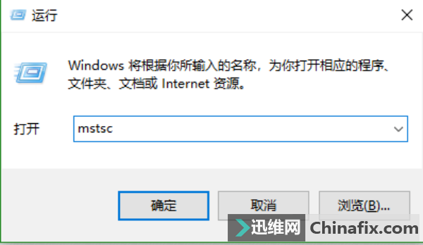

1. win+r打开运行,输入mstsc,打开windows远程桌面链接器。

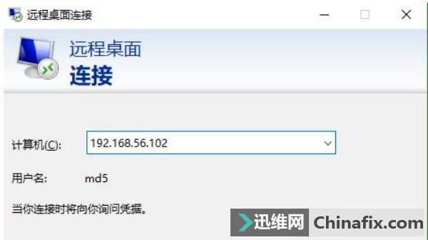

2. 在远程桌面链接器窗口输入要连接的电脑的ip地址,点击“连接”。
3. 然后一般都要输入密码,如下图所示。
4. 接下来等待链接成功即可,如下图所示,已经成功远程访问到了。
