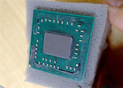

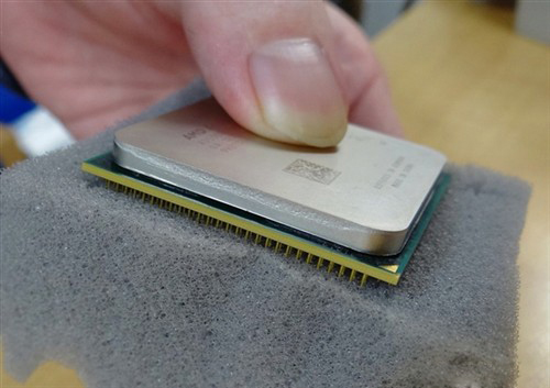

  之前曾有人试图揭开Trinity A10-5800K的散热顶盖,但以失败告终,AMD也警告说不要这么冒险,但是日本媒体PCWatch不信这个邪,经过努力终于成功给一颗A4-5300开了盖(低端的便宜嘛)。

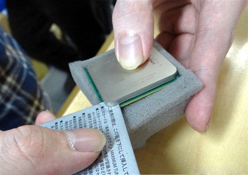

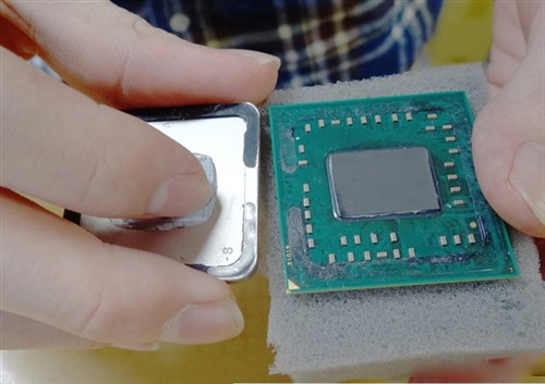

   不过这次的开盖工具不是什么刀片,而是一张《湾岸午夜极速》的游戏磁卡(亏他们想得到),将其插入处理器散热顶盖、底座之间的缝隙,转动一圈,就可以将其中的粘胶给刮下来,上下两部分也就分离了。
   当然,说起来容易做起来难,这是一件需要万分小心的冒险行为,普通用户千万不要尝试,一旦失败就彻底报废了,也不会有保修。

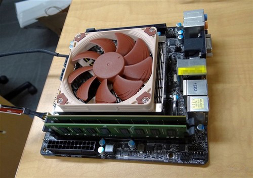

   Ivy Bridge在开盖更换硅脂后确实能看到降温效果,Trinity如何呢?使用猫头鹰NH-L9a散热器,正常状况下BIOS里显示核心温度55℃,开盖后直接对着内核散热则是50℃,降低了5℃。
   其实呢,Trinity本身并不存在散热不佳、温度过高的问题,这次开盖纯属尝试,除了极限超频可以试试之外,并没有什么其它实际意义。
