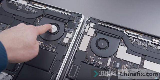

据外媒9to5mac报道,YouTube达人Dave Lee分享了苹果16英寸MacBook Pro的散热以及图形性能测试。Dave Lee认为16英寸MacBook Pro是近几年来最好的笔记本,全新的散热系统、显卡以及其他设计改变让这款笔记本成为性能怪兽。

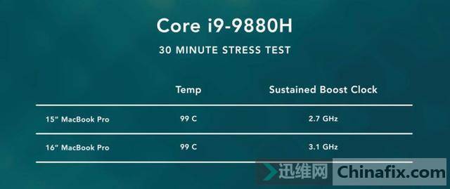

在过去几年,MacBook Pro的散热系统一直有一些问题,当持续高负载时,处理器会降频导致性能下降。而苹果为全新的16英寸MacBook Pro重新设计了散热系统。30分钟的压力测试下,15英寸MacBook Pro和16英寸MacBook Pro的温度均为99 °,前者保持睿频为2.7GHz,后者达到了3.1GHz。

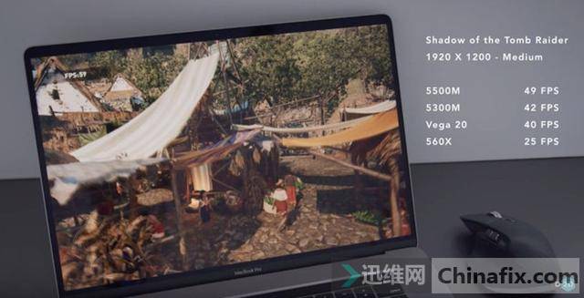

在游戏方面,测试的游戏是《古墓丽影:暗影》,16英寸MacBook Pro搭载了AMD Radeon Pro 5300M和5500M显卡,中等分辨率下可以达到49 FPS和42 FPS。作为对比,Vega 20和560X的帧率为40 FPS和25FPS。
