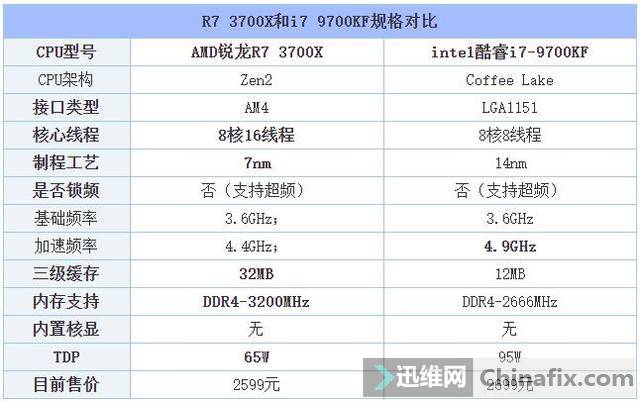

一、CPU规格对比
我们先来看看R7 3700X和i7 9700KF参数对比,初步来了解一下两者性能差距,i7-9700K相比i7-9700KF只多了一个UHD630核显,其它参数保持一致,所以性能都是相同的,可以完全参考本文,来看看吧。
参数对比小结:
R7-3700X相比i7-9700KF在制程工艺要领先,是目前最先进的7纳米工艺,配备高达32MB三级缓存,多了8个线程,也就是在多线程性能更优异,不过i7-9700KF频率达到了4.9GHz,相比R7-3700X多了500MHz,单核性能更强一些。得益于7纳米制程工艺,R7-3700X TDP功耗只有65W,但是这不代表实际功率。
