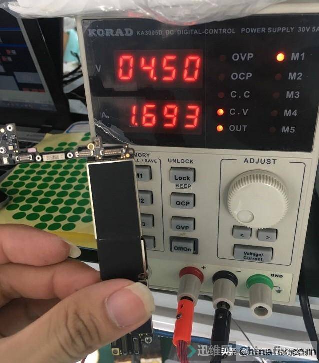

拆下主板,发现防水标已经变红,但主板没有明显进水痕迹。单板上可调电源触发,大电流1693mA

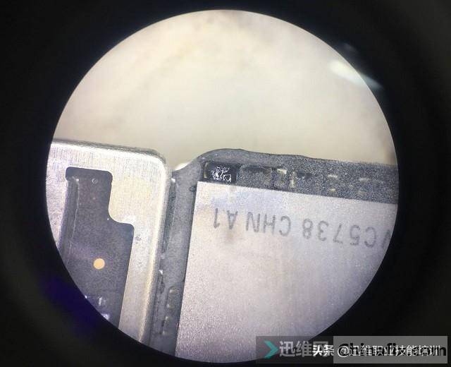

主板熏上松香,触发开机后电源左下角瞬间发烫

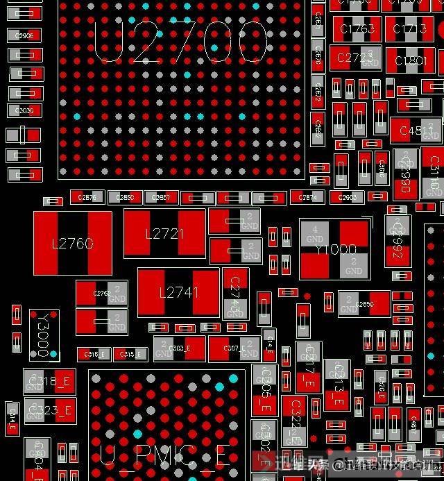

难道电源坏了?打开点位图,发现电源左下角有通向硬盘
经过测量确实是这条线路上有短路,这一般是给硬盘滤波的电容短路。没有电路图,不知道这条线路是多少V的电压。
所以利用7代硬盘的三个供电排除法0.9V、1.8V、3.0V对这条线路进行烧机,用0.9V烧后无反应,再用1.8V烧的时候已经有一个电容上的松香化了
抠掉电容,故障排除,阻值正常。开机测试各项功能正常,维修结束。
