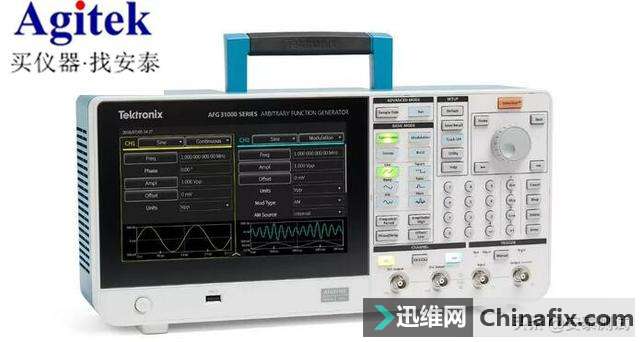

信号发生器是一种能提供各种频率、波形和输出电平电信号的设备。在测量各种电信系统或电信设备的振幅特性、频率特性、传输特性及其它电参数时,以及测量元器件的特性与参数时,用作测试的信号源或激励源。信号发生器又称信号源或振荡器,在生产实践和科技领域中有着广泛的应用。各种波形曲线均可以用三角函数方程式来表示。能够产生多种波形,如三角波、锯齿波、矩形波(含方波)、正弦波的电路被称为函数信号发生器。那么信号发生器选型如何选型呢,Agitek建议从以下几方面考虑:
最全的信号发生器选型攻略
1.带宽:信号源的带宽是信号源所能输出的最大正弦波的频率。例如250MHz的信号源是指他的正弦波输出频率最大能到250MHz。
2. 通道数:在使用信号源时需要信号源能同时输出信号的路数。现在信号源的通道分为模拟波形输出通道和数字波形输出通道。不同信号源厂家的配制相差很大。
3. 采样率:信号源在输出波形时从内存中取点输出的速度为信号源的采样率。采样率越高对于波形的还原程度也越高。
4. 垂直分辨率:在混合信号发生器中,垂直分辨率与仪器DAC 的二进制字长度(单位为位)有关,位越多,分辨率越高。DAC的垂直分辨率决定着复现的波形的幅度精度和失真。分辨率不足的DAC 会导致量化误差,导致波形生成不
理想。尽管越高越好,但在AWG 中,频率较高的仪器的分辨率(8 位或10 位)通常要低于12 位或14 位的通用仪器。
5. 输出信号幅度:信号源的输出幅度需要根据实验人员所使用的幅度范围进行选择。例如:音响研发工程师需要的信号多为10~100V的大驱动信号,而医疗器械研发工程师所关注的生物电波则集中在uV~mV范围内。
6. 任意波可编辑长度:现在的信号源一般都叫做--函数/任意波信号源,所谓任意波就是指可以根据使用者要求自己任意编辑的波形。波形长度即用来描绘你所创建的波形所用的点的数量。描述的点越多,还原的波形越真实形态。例如:现在的示波器可以将采集的现场数据波形保存,然后在实验室里面用信号源复现。若示波器的存储深度为1Mpts,那么信号源的任意波长度只有不小于1Mpts时才能将信号完美复现。
7. 相位噪声:相位噪声是指单位Hz的噪声密度与信号总功率之比,表现为载波相位的随机漂移,是评价频率源(振荡器)频谱纯度的重要指标。
