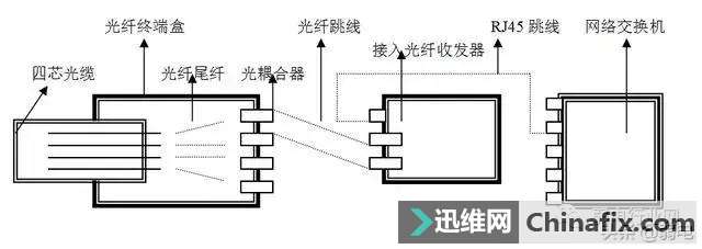

2、连接示意图如下:
光纤工程方案配置,一文了解清楚
连接示意图

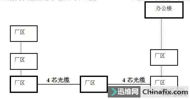

根据贵厂的要求,对厂内进行结构化光纤布线,要求从办公楼二层分别敷设六条四芯单模光纤到6个生产车间,机房设在办公楼2层,主干都为光缆连接,最终建成一个具有先进性、 开放性、可扩展性于一体的厂内光纤布线系统。(见示意图)
光纤工程方案配置,一文了解清楚
4芯光缆 4芯光缆

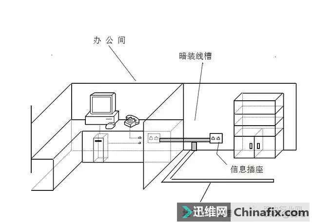

工作区布线子系统由光纤终端设备到每一户的相应位置。

以办公楼到厂区为例:
1、光缆铺设:将1900米4芯室外光缆铺设进入到两端的机房,接入光纤终端盒内;
2、光缆熔接:
A、用光纤熔接机将光缆纤芯与光纤尾纤熔接在一起,将尾纤的接头插到光耦合器的内侧。
B、光纤跳线的一端接头插到光耦合器的外侧,另一端接到光纤收发器的光接口上。
C、用RJ45跳线将光纤收发器和交换机连接起来。

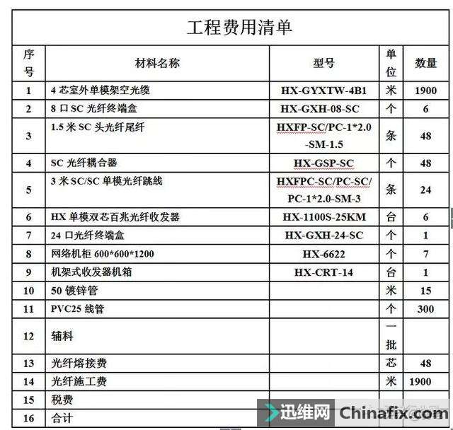

所需设备及材料清单:
光纤工程方案配置,一文了解清楚
