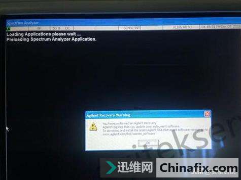

二、问题描述:客户送修仪器时反馈开机报错问题
三、测验与判断:

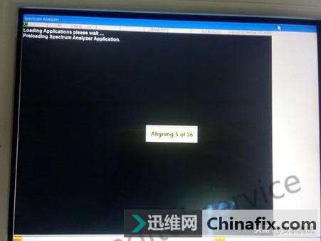

1、 首先仪器上电可以开机,win系统正常,软件初始化硬件报错,提示更新固件,自检无法通过,继续检测。
Agitek维修西安某高校安捷伦频谱分析仪N9030A案例分享
2、 备份系统,重新恢复,依然没有变化还是无法正常通过自检,继续下一步检测;

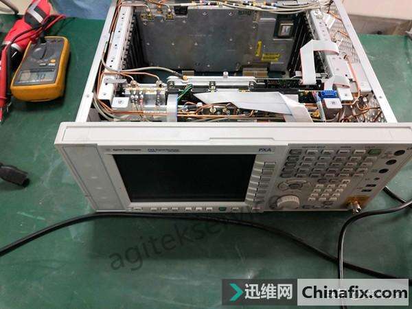

3、 恢复系统不管用,继续下一步操作:更新固件,依然无变化;根据报错信息,怀疑硬件部分未工作,未正常供电。因此初步检查是电源部分的问题,继续检测电源板是否有问题。
四、维修与处理:
经过检测确定电源板破坏,维修电路,检测仪器正常开机进入测验界面自检通过。
五、维修结果:
维修完毕,仪器恢复正常。
