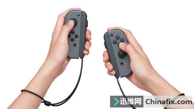

这次玩家们起诉的其实是一个老问题——Joy-Con 摇杆漂移。

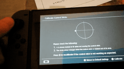

所谓的漂移就是在你没有控制摇杆输出指令,甚至你的手根本没有碰到摇杆的时候,在 Switch 上却出现了摇杆控制动作的现象,比如你的林克忽然自己走起路来,或者在用摇杆调整视角的时候出现自动转动视角的情况,这就可以认为是摇杆出现了漂移现象,这一点也可以通过 Switch 自带的摇杆校正设置看出来。

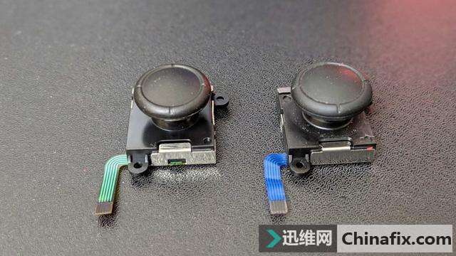

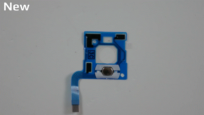

另一方面,也有玩家在拆开 Joy-Con 之后发现摇杆底部排线出现了磨损,造成轻微接触过多从而导致漂移,这可能是因为运用频率过高导致的。
当然,现在这些原因都是基于一部分动手能力较强的玩家自己总结的原因,任天堂官方并没有承认这个问题,自然也没有给出官方的结论。

如果是摇杆部件磨损的问题,那么就只能更换摇杆本身了,现在电商渠道也有一些零部件可以替换。
