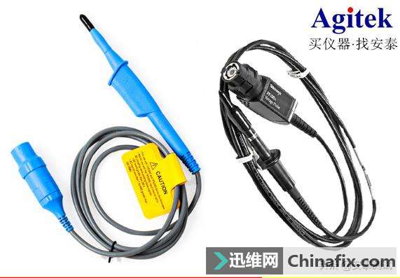

作为一名电子工程师,只要说到示波器,就不得不提泰克示波器 ,全球80%的工程师都信赖并运用 泰克示波器 ,无论是学校,研究所还是企业,都对拥有各类价格、全面服务与支持的泰克示波器十分青睐。在构成示波器的器件当中,探头是必不可少的附件之一,其质量直接关系到示波器测量结果的准确性。下面安泰测验给大家分享泰克示波器探头的适用范围:
顾名思义,探头起到探测的作用。它是连接被测验电路和示波器输入端的重要媒介。最简单的探头是连接被测电路与电子示波器输入端的一根导线,复杂的探头由阻容元件和有源器件组成。简单的探头没有采取屏蔽措施很容易受到外界电磁场的干扰,而且本身等效电容较大,造成被测电路的负载增加,使被测信号失真。
