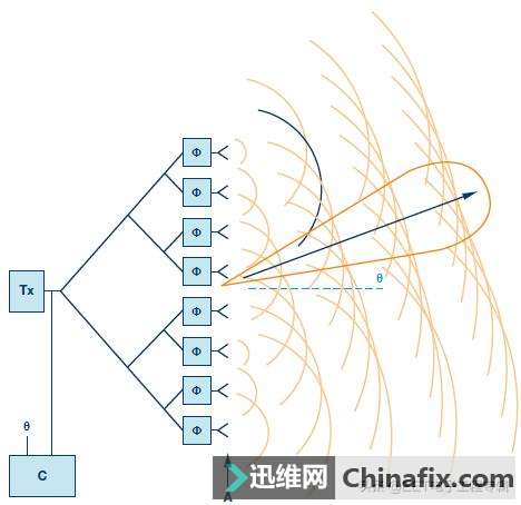

相控阵天线是组装在一起的天线元件的集合,其中,每个元件的辐射图均在结构上与相邻天线的辐射图组合形成称为主瓣的有效辐射图。主瓣在期望位置发射辐射能量,而根据规划,天线负责破坏性地干扰无用方向上的信号,形成无效信号和旁瓣。天线阵列规划用于最大化主瓣辐射的能量,同时将旁瓣辐射的能量降低到可接受的水平。可以通过改变馈入每个天线元件的信号的相位来操纵辐射方向。图1展示了如何通过调整每个天线中信号的相位,将有效波束控制在线性阵列的目标方向上。结果,阵列中的每个天线都具有独立的相位和幅度设置,以形成期望的辐射图。由于没有机械运动部件,所以很容易理解相控阵中波束快速转向的属性。基于IC的半导体相位调整可以在几纳秒内完成,这样我们就可以改变辐射图的方向,针对新的威胁或用户快速做出响应。相似地,我们可以从辐射波束变为有效零点以吸收干扰物的信号,使该物体看起来不可见,隐形飞机即是如此。重新定位辐射图或改变为有效零点,这些变化几乎可以立即完成,因为我们可以运用基于IC的器件而非机械部件,以电气方式改变相位设置。相控阵天线相比机械天线的另一个优势是它能同时辐射多个波束,因而可以跟踪多个目标或管理多个数据流的用户数据。这是通过在基带频率下对多个数据流进行数字信号处理来实现的。
相控阵技术是如何简化天线规划的?
图1.相控阵元件基础理论图。

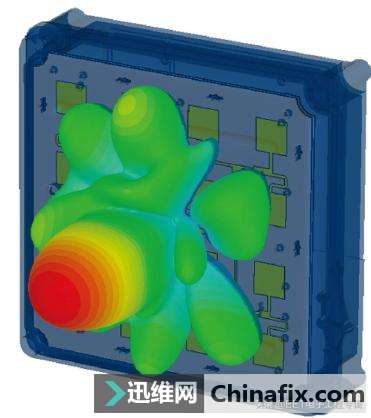

该阵列的典型实现方式运用以等间隔行列配置的贴片天线元件,其采用4×4式规划,意味着总共有16个元件。图2所示为一个小型4×4阵列,其中,贴片天线为辐射器。在地面雷达系统中,这种天线阵列可以变得非常大,可能有超过100,000个元件。
相控阵技术是如何简化天线规划的?
图2.4×4元件列阵的辐射图展示。

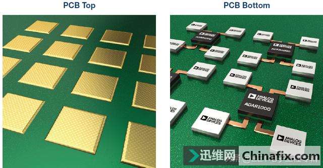

我们构建整个天线时,阵列规划面临许多挑战,包括控制线路由、电源管理、脉冲电路、散热管理、环境考虑原因等。业界有一股庞大的推动力量,促使我们走向体积小、重量轻的低剖面阵列。传统的电路板结构运用小型PCB板,其上的电子元件垂直馈入天线PCB的背面。在过去的20年中,这种方式不断改进,以连续减小电路板的尺寸,从而减小天线的深度。下一代规划从这种板结构转向平板式方式,其中,每个IC都有足够高的集成度,可以简单地安装在天线板的背面,大大减小了天线的深度,使它们能更容易地装入便携使用或机载使用当中。在图3中,左图展示了PCB顶部的金色贴片天线元件,右图显示了PCB底部的天线模拟前端。这只是天线的一个子集,其中,天线一端可能发生频率转换级;同时也是一个分配网络,负责从单个RF输入开始路由到整个阵列。显然,集成度更高的IC显著减少了天线规划中的挑战,并且随着天线变得越来越小,越来越多的电子元件被集成到越来越小的空间中,天线规划需要新的半导体技术来帮助提升搞定方案的可行性。
相控阵技术是如何简化天线规划的?
图3.平板阵列,图中所示为PCB顶部的天线贴片,IC则位于天线PCB的背面。

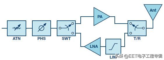

标准脉冲雷达系统发射可以从物体上反射的信号,雷达等待返回脉冲以映射天线的视场。在过去几年中,这种天线前端搞定方案会采用分立式元件,此类元件很可能采用砷化镓技术。用作这些相控阵天线构建模块的IC元件如图4所示。它们包括一个用于调整每个天线元件相位(最终控制天线)的移相器、一个可以使波束慢慢变细的衰减器、一个用于传输信号的功率放大器和一个用于接收信号的低噪声放大器,另有一个用于在发射与接收之间切换的开关。在过去的实施方案中,这些IC中的每一个都可能放在5mm×5mm的封装中,更先进的搞定方案则可能用集成式单片单通道GaAs IC来实现该功能。
相控阵技术是如何简化天线规划的?
图4.相控阵天线的典型RF前端示例。

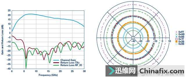

ADI公司开发了集成模拟波束成形IC,其可以支持雷达、卫星通信、5G通信等一系列使用。ADAR1000 X-/Ku波段波束成形IC是一款4通道器件,覆盖频段为8 GHz至16 GHz,工作于时分双工(TDD)模式,其发射器和接收器集成在一个IC当中。该器件是X波段雷达使用以及Ku波段卫星通信的理想选择,在这类使用中,IC可以配置为仅以收发器模式或仅接收器模式运行。这款4通道IC采用7 mm×7 mm QFN表贴封装,可轻松集成到平板阵列当中,在发射模式下功耗仅为240 mW/通道,在接收模式下功耗仅为160 mW/通道。收发器和接收器通道直接可用,在外部规划上可以与ADI公司提供的前端模块(FEM)配合运用。图5显示了具有全360°相位覆盖的增益和相位控制,可以实现小于2.8°的相位步长和优于31 dB的增益控制。ADAR1000集成片上储存器,可储存多达121个波束状态,其中一个状态包含整个IC的所有相位和增益设置。发射器提供大约19 dB的增益和15 dBm的饱和功率,其中接收增益约为14 dB。另一个关键指标是增益控制的相位变化,其在20 dB范围内约为3°。同样,在整个360°相位覆盖范围内,相位控制的增益变化约为0.25 dB,缓解了校准难题。
相控阵技术是如何简化天线规划的?
图5.ADAR1000 Tx增益/回波损耗和相位/增益控制,频率 = 11.5 GHz。

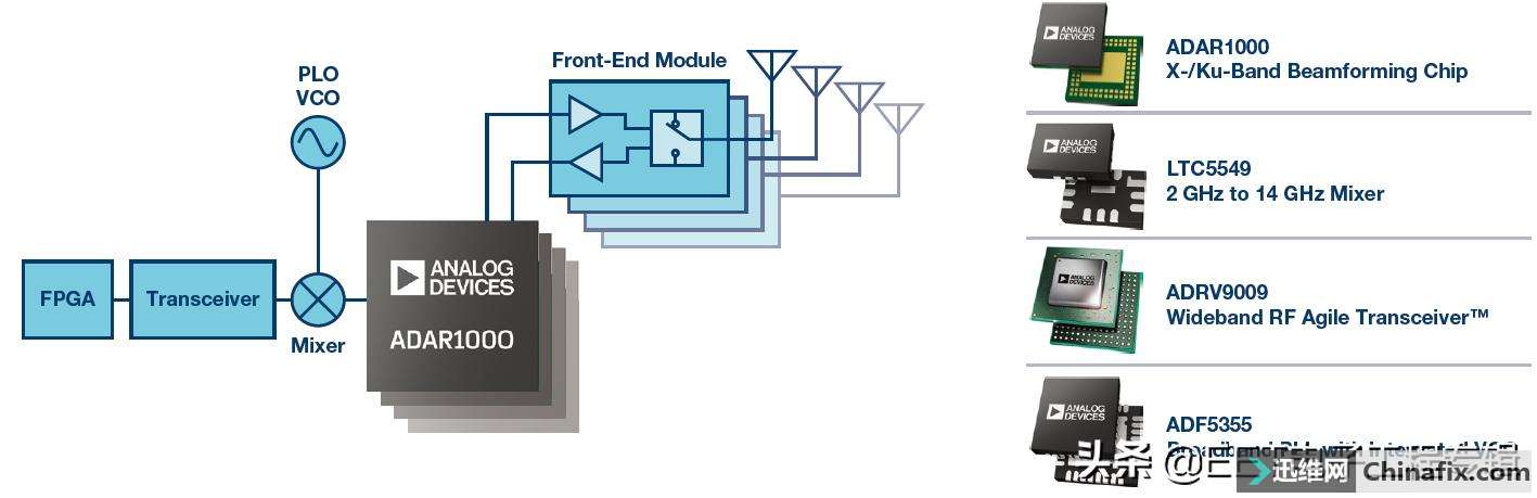

该波束成形IC专为模拟相控阵使用或混合阵列架构而开发,混合阵列架构将一些数字波束成形技术与模拟波束成形技术结合了起来。ADI公司提供从天线到位的完整搞定方案,包括数据转换器、频率转换、模拟波束成形IC以及前端模块。组合芯片组使ADI公司能够将多种功能组合起来并对IC进行适当优化,从而轻松地为客户实现天线规划。
相控阵技术是如何简化天线规划的?
图6.访问analog.com/phasEDArray,了解有关ADI相控阵产品的更多信息。
