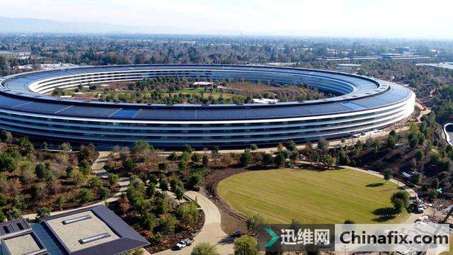

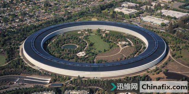

尽管我们现在所看到的 Apple Park 是一个直径有 1.6 公里的「太空船」,但实际上在这个「太空船」之下,是多达 692 个用于将建筑本体隔离地面的装置。
据悉,这些装置能在地震发生时,能为 Apple Park 抵消 80% 的地震破坏力。除此以外,园区内部也配置了太阳能供电系统,最高能提供 17 兆瓦的电力。

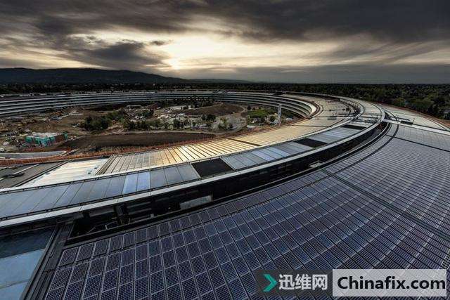

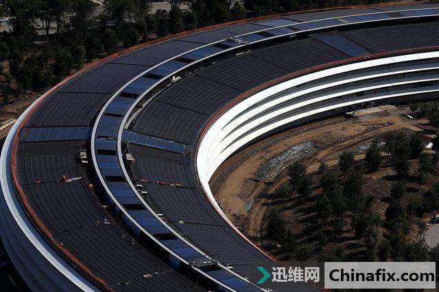

▲ Apple Park 楼顶的太阳能电力装置

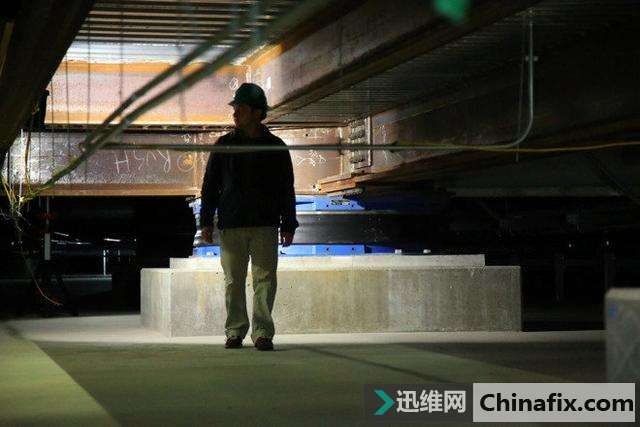

Thomas Fuller 介绍,这 692 个防震装置被设置在地下 2 层,即位于 iPhone 和 MacBook 规划办公室的正下方。在结构上,这些装置被分为 3 部分:
  • 最外层的地基和建筑连接部分被规划成碟型;
  • 每个碟型装置内部包裹的是更小的碟型装置;
  • 每个碟型装置内包裹着一个滑块作为两层的隔离。

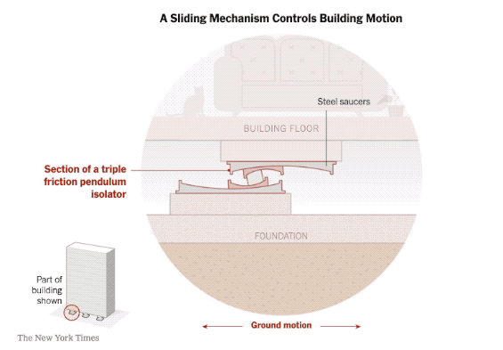

正如下方《纽约时报》制作的动图所示,当地震发生时,每个滑块装置最多能往任何一个方向水平移动 1.2 米(4 英尺),从而通过滑块来抵消震动对上层建筑的影响。
Thomas Fuller 还对这种规划进行了颇为生动的比喻:「装置内的滑块就像两个碟子夹着冰块滑动一样。」
