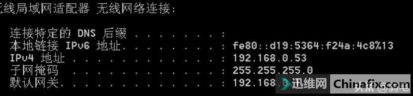

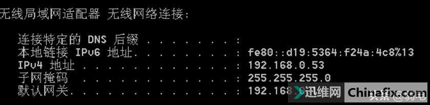

1、cmd输入 ipconfig 查看自己的ip
查看局域网内的其他电脑的ip方式

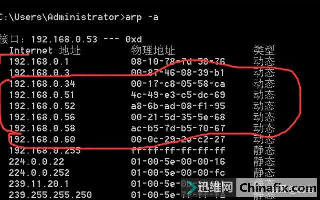

3、执行 arp -a 命令列出局域网内的主机的ip
查看局域网内的其他电脑的ip方式

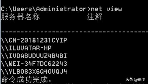

4、net view 就能看局域网内的电脑的名称
查看局域网内的其他电脑的ip方式

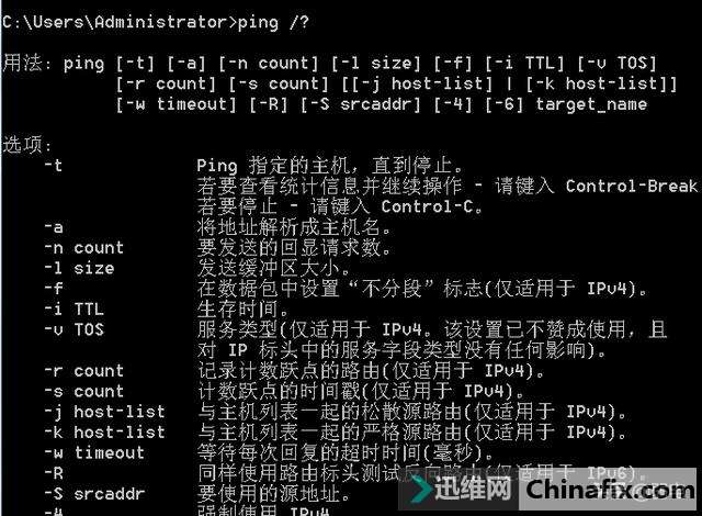

ping命令说明
查看局域网内的其他电脑的ip方式
