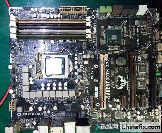

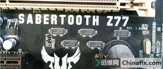

【主板板号】:SABERTOOTH Z77
【版本】:REV 1.02
客户自称进了老鼠尿的华硕主板艰难维修,进液还是人为破坏?
【问题现象】:不跑码
【问题原因】:

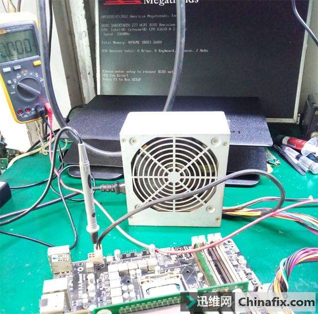

拿到这片板子同行说进老鼠尿不开机了,让抓紧修下。
【维修过程】:

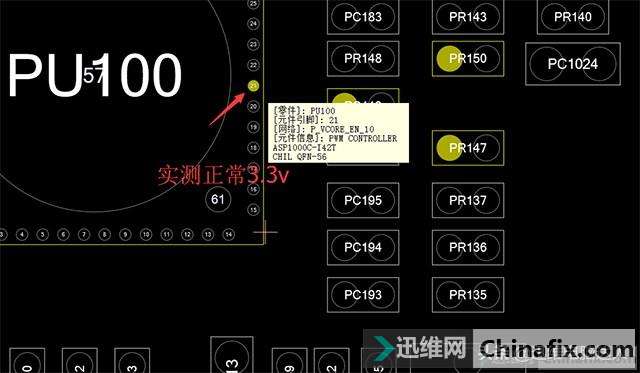

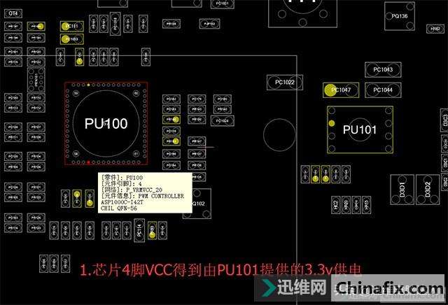

扫荡全板发现并没有进液现象,扫荡全板除了处理器供电别的供电有正常。接下来测量ASP1000C 的21脚 P_VCORE_EN_10 实测正常3.3, 看来不能直接秒杀了。

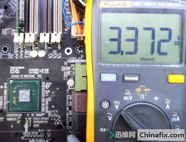

既然EN正常那就上示波器打打看看芯片工作没有,实测发现芯片无动作,无动作按照时序继续。测量APWROK PWROK 3.3V正常。

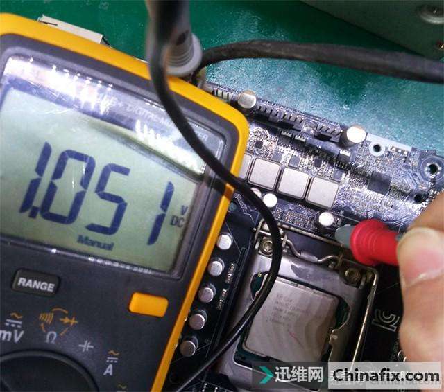

测量PROCPWRGD 实测1.05正常。
条件都正常,忽视SVID 回到原点,测量处理器供电芯片条件。
1. 芯片得到VCC 3.3V。

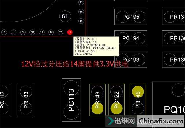

2.12V经过分压给14脚提供3.3V供电。

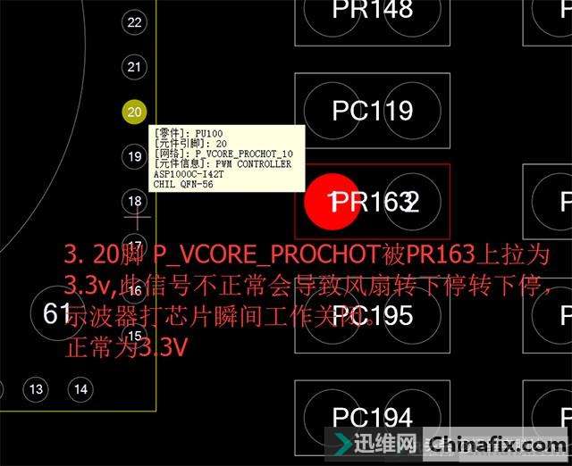

3.P_VCORE_PROCHOT_10 被PR163上拉为3.3v (过热检测信号)。

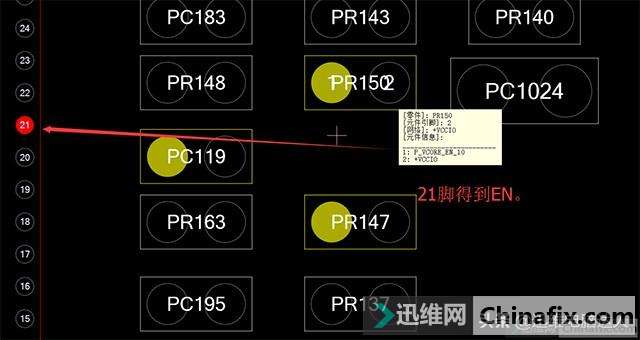

4. 21脚得到EN 0.9V---3.3V。

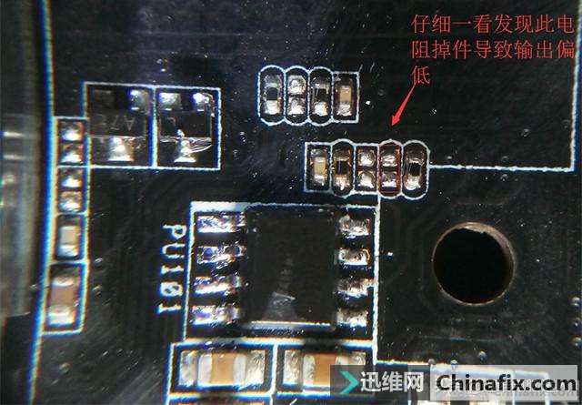

5.芯片从VA18A脚输出1.8V基准。

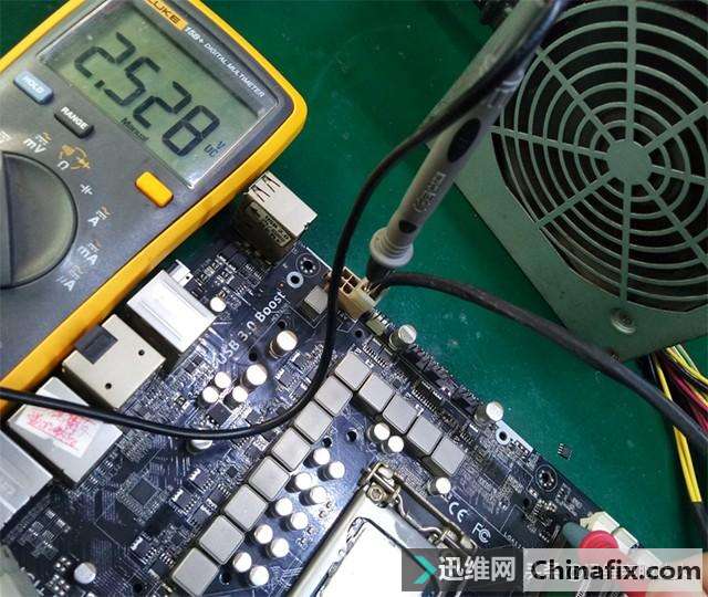

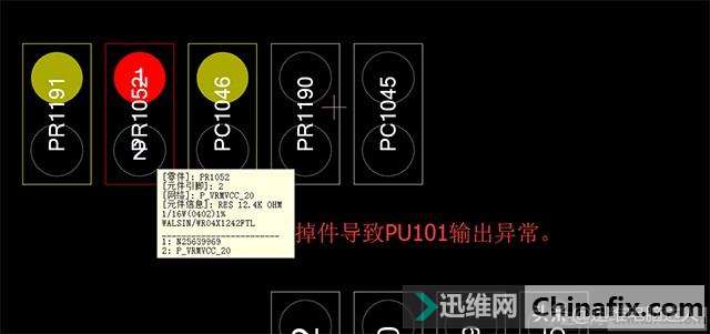

芯片开始工作,输出预设电压,经处理器发出的SVID调整。实测发现4脚VCC输出偏低只有2.5V,不正常。

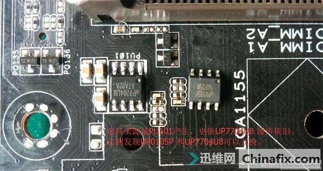

追其来源是PU101产生测条件OK , 更换问题依旧。 实测发现UP0105P和UP7704U8可以互换。
找到个10K电阻代换。一路跑码亮机,至此维修结束。
