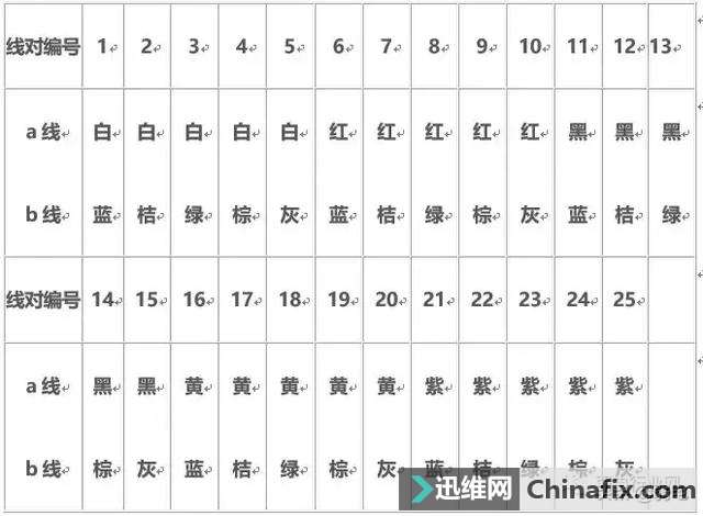

25对电话电缆色谱线序表
1对—白蓝 2对—白橙 3对—白绿 4对—白棕 5对—白灰
6对—红蓝 7对—红橙 8对—红绿 9对—红棕 10对—红灰
11对—黑蓝 12对—黑橙 13对—黑绿 14对—黑棕 15对—黑灰
16对—黄蓝 17对—黄橙 18对—黄绿 19对—黄棕 20对—黄灰
21对—紫蓝 22对紫橙 23对—紫绿 24对紫棕,25对—紫灰

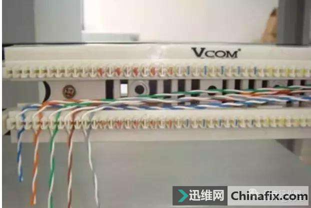

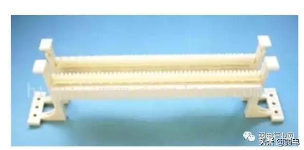

二、如何安装110语音配线架打线
理清了线序,接下来就可以打线了,那具体配线架如何打线呢?
100对大对数电缆打线顺序?如何用配线架打线?

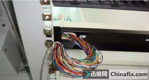

1、将配线架固定到机柜合适位置。

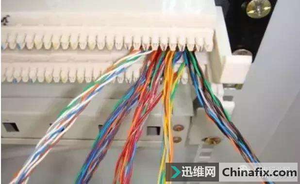

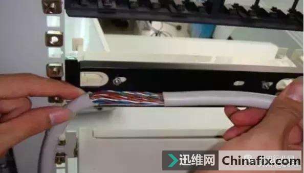

2、从机柜进线处开始整理电缆,电缆沿机柜两侧整理至配线架处,并留出大约25厘米的大对数电缆,用电工刀或剪刀把大对数电缆的外皮剥去,运用绑扎带固定好电缆,将电缆穿过110语音配线架一侧的进线孔,摆放至配线架打线处;

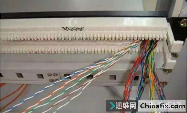

3、对大对数线缆进行排序,25对线缆进行线序排线,首先进行主色分配,再按配色分配,标准物分配原则如下述:
通信电缆色谱排列:
线缆主色为:白、红、黑、黄、紫
线缆配色为:蓝、橙、绿、棕、灰
一组线缆为25对,以色带来分组,
一共有25组分别为:
①(白蓝、白橙、白绿、白棕、白灰)
②(红蓝、红橙、红绿、红棕、红灰)
③(黑蓝、黑橙、黑绿、黑棕、黑灰)
④(黄蓝、黄橙、黄绿、黄棕、黄灰)
⑤(紫蓝、紫橙、紫绿、紫棕、紫灰)
1-25对线为第一小组,用白蓝相间的色带缠绕。
26-50对线为第二小组,用白橙相间的色带缠绕。
51-75对线为第三小组,用白绿相间的色带缠绕。
76-100对线为第四小组,用白棕相间的色带缠绕。
此100对线为1大组用白兰相间的色带把4小组缠绕在一起。
200对、300对、400对、、、、、2400对以此类推。

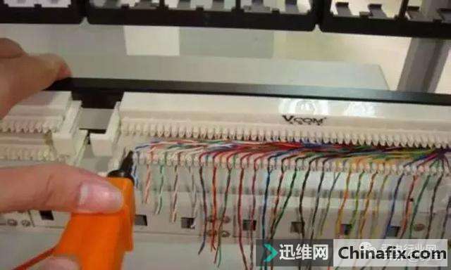

打线时候先把线卡在线位上,完了后用打线到把线压进线位,最后把配线架模块打到架子上。
4、根据电缆色谱排列顺序,将对应颜色的线对逐一压入槽内,然后运用110打线工具固定线对连接,同时将伸出槽位外多余的导线截断。注意:刀要与配线架垂直,刀口向外。完成后的效果如图所示。
