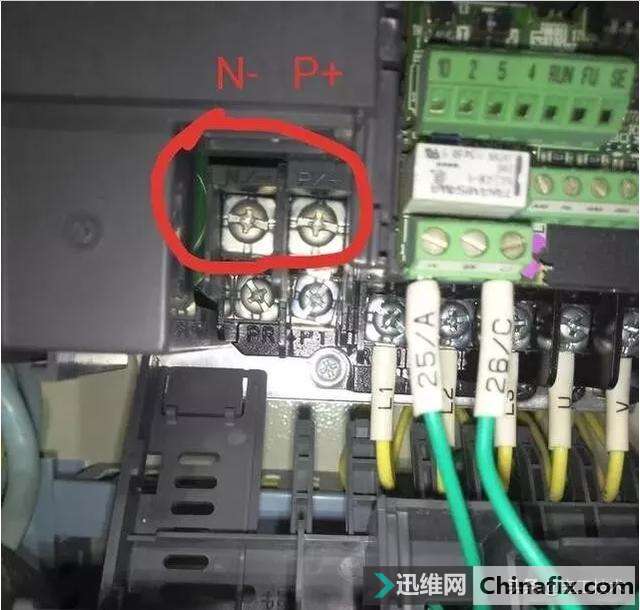

首先用万用表黑表笔接触变频器直流母线的正极(P+),红表笔依次接触变频器输出端子(U、V、W),依次记录万用表所显示数值;然后再将红表笔接变频器直流母线负极(N),黑表笔依次接触变频器输出端子(U、V、W),再次将万用表显示数值记录。

其次用数字万用表黑表笔接触变频器直流母线的正极(P+),红表笔依次接触变频器输入端子(R、S、T),同样将万用表显示的数值记录下来;然后再次用万用表红表笔接触变频器直流母线负极(N),黑表笔轮流接触变频器输入端子,再次记录好显示数值。若六次显示的数值基本相等,说明变频器整流二极管(单相整流桥/三相整流桥)以及充电(软启动)电阻无问题;反之则对应的整流二极管或者充电电阻已经破坏,此时通电一般会出现无显示或报“直流母线欠压/LU”问题。
