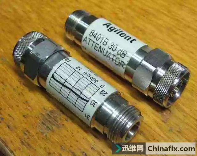

如果是长期接入射频信号网络,固定衰减值的衰减器就足够好用了,这样的衰减器多做成和馈线馈管前后匹配的几何尺寸,适合长时间固定在馈线间运用。而对于工程师们来说,拥有可变衰减值的衰减器更加满足规划和测验的需要。这也是无线电爱好者KV4QB规划这款可调数显衰减器的原因。

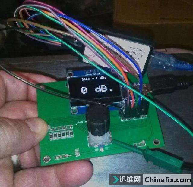

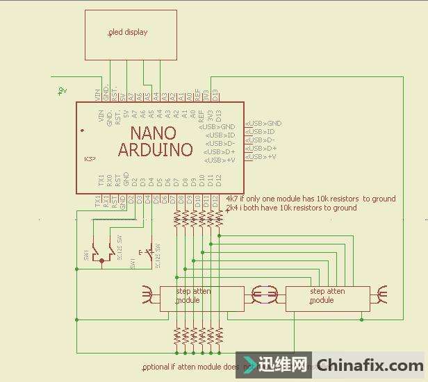

数字可调衰减器——PE4302是一款好芯片。不贵、好用,频率范围覆盖DC-4GHz的广阔天地。用于自动化的衰减控制和其他一系列的使用非常好用。其最大衰减倍数为31.5dB——最大能够将某个信号衰减约1000倍。但如果你不想被一个特别巨大的信号烧坏你的系统,可能1000倍也不能满足你的需要。将两片芯片串联起来,我们就能够得到63dB的衰减器——足以将信号衰减100万倍。至于控制部分,写入PE4302寄存器的主控制器是DIY爱好者们的老朋友:Arduino Nano。除了控制寄存器,Nano还能够驱动OLED并将由旋转编码器的输入控制的衰减倍数显示出来。

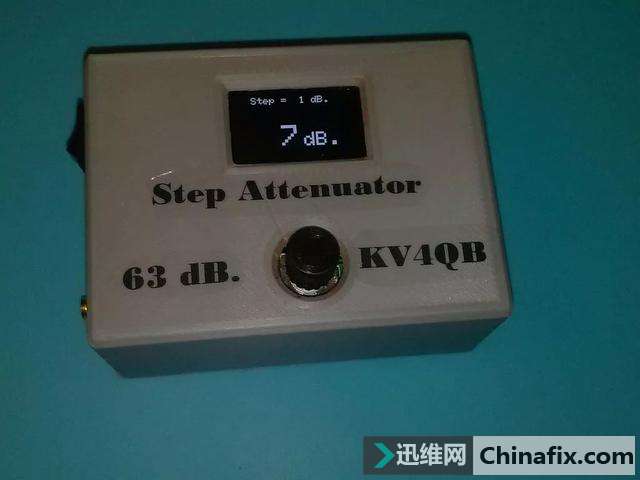

最后,这个有源的衰减器采用3D打印的外壳,只有一个旋转编码器露在外面,方便操作者运用。外壳内部还有足够的空间放置锂电池,以便它能够像几十年以来机械可调衰减器的前辈那样继续为工程师服务。
