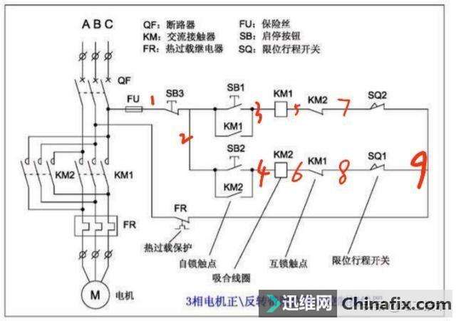

假定问题:主交流接触器不吸合。我们参考以下电路图:
电路问题排查方式举例分析,电路轻松查问题,你也可以
(电路图为简略电路,不够之处请见谅)
问题现象:主接触器不吸合或者吸合不上。

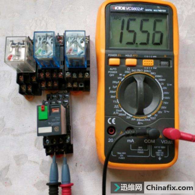

一,排除电路元器件本身的机械问题。

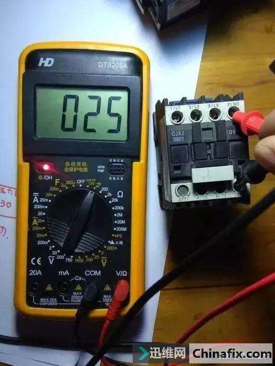

1,交流接触器自身的问题:是否存在卡死,弹簧是否变形,触点接线端子是否生锈等等。
万用表测量接触器的线圈,看是否烧坏,重点测量辅助触点和主触点的动作情况,断电情况下测量常开点和常闭点,手动按下弹簧,看是否常开点闭合,常闭点断开。
2,万用表测量电路保险,停止按钮,启动按钮,判断元器件自身是否完好。
3,万用表测量热继电器线圈,看是否破坏,最重要测量热继电器的常开点和常闭点,看是否热继电器保护动作,才导致电路不通,接触器不吸合。
4,万用表测量行程开关SQ1,SQ2功能是否完好,是否存在卡死或者接触不良。

二,电气电路问题排查(在机械问题排查之后进行)。
电气电路问题排查用的最多的就是通过电压测量法和电阻测量法。下面以电阻测量法为例来说明分析过程,电压测量同理。
1,首先断电,将万用表打至蜂鸣档或者电阻档。
2,将万用表两根表针分别插在1号线和9号线,按下SB1(KM1)1-9导通,按下SB2(KM2),1-9导通,如果不导通,就证明线路存在问题。正转回路和反转回路原理相同,不导通就是有问题的回路。
假定正转KM1回路有问题:按下SB1(KM1)前提下,保持1号表针不动,另一根表针逐步测量7—5—3—2号线,缩小测量范围,直到万用表有阻值为止,同理可以分析反转回路。
三,电力控制电路多发性问题点:
1—行程开关问题。2—交流接触器自身问题。3—接触器自锁问题。4—接触器互锁问题。5-热继电器保护问题。6—电路保险。
