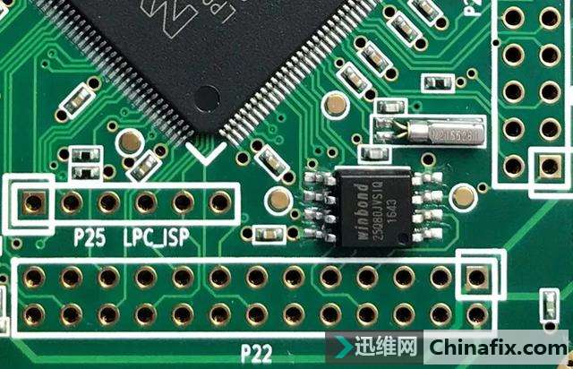

上回书说到,大量的HackRF被检查出“先天顽疾”——在生产的过程中,部分HackRF不能通过USB下载固件。而作者发现,似乎存在问题的板子,上面都有一个不能点亮的LED……

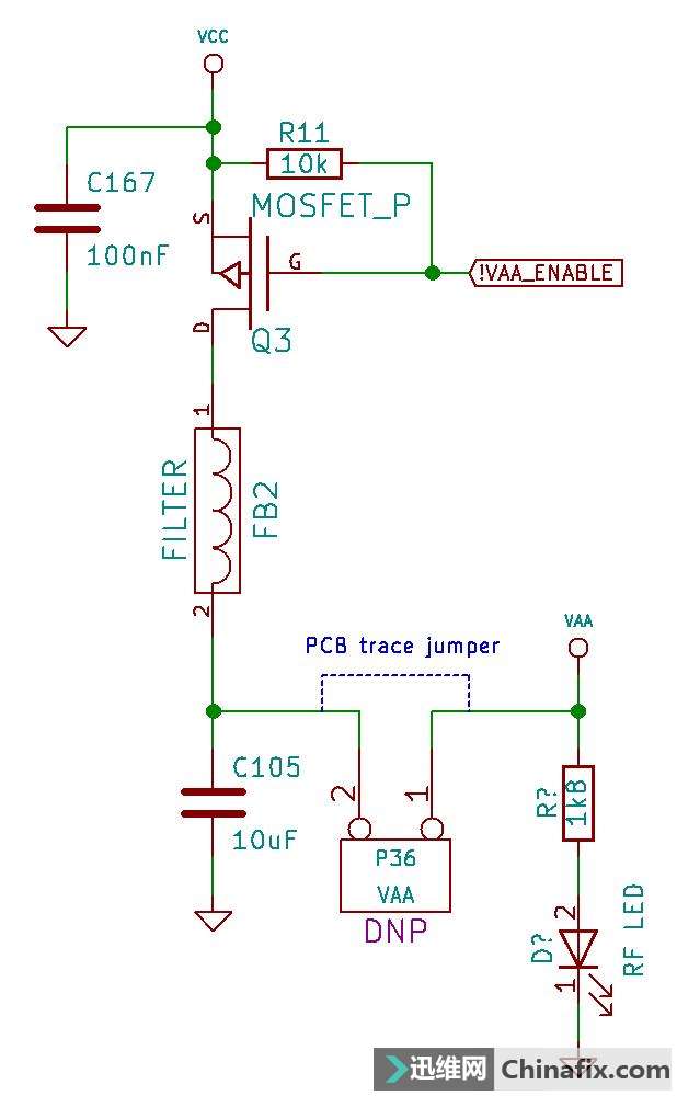

这个LED灯是用来指示HackRF的发射的。和想象中的有所不一样,这个LED直接地连接在了HackRF 射频部分的电源上面。电源电压为3.3V时,LED完全导通;而当电源电压为1.5V以下时,LED完全截止。处于两者之间的电压都会使得LED微弱发光,但这样的电压不够以推动射频部分工作。为什么这样的状态就能使得Flash下载正常完成呢?
从HackRF规划失误中,学习工程师Debug的思路!(下)
经过一番搜索,我发现该部分电路理论上应该将供电VAA与总体电源Vcc断开,但在MOSFET上有时会透过一些微弱的电流。不管是移除控制VAA的MOS管Q3、滤波器FB2都能够使得不能烧写的问题消失,也就是说,如果你将射频部分完全断电,不能下载程序的问题就不存在了!——这听起来和我们一开始估计的“Flash芯片导致烧写错误”相距甚远,不过距离真相越来越近了!
控制MOS从而控制VAA的信号是低电平使能的VAA_ENABLE,它由单片机的一个GPIO口控制,用来控制这块软件定义无线电板的射频部分。为了复现问题,我短暂地拉低这个引脚,问题便如期而至。看起来这个引脚的变化就是罪魁祸首,不过我仍搞不清楚为什么有些时候这个引脚会被启动。我将好板上的单片机和坏板上的单片机进行交换,问题依旧——看起来像是纯硬件的问题而非单片机的问题。我尝试着在VAA和VCC之间增加一个1千欧的电阻以部分充电VAA开关部分内的电容,大部分电路板都通过这种方式搞定了问题,但我仍未找到为什么VAA会被意外触发。

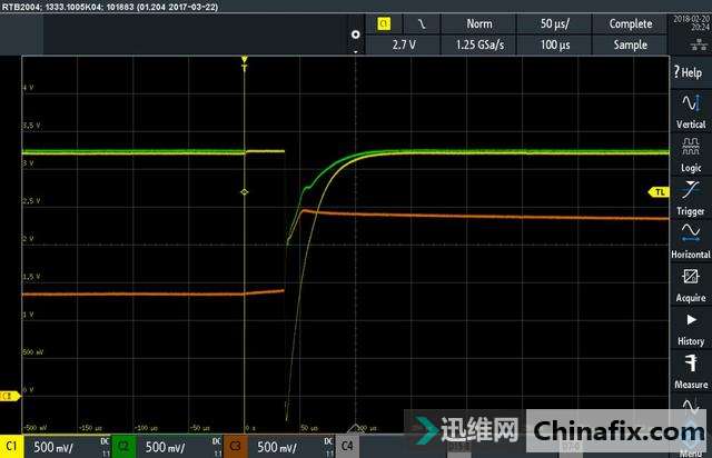

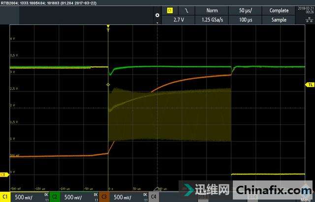

检查过自己的代码之后,现在我们就可以还原事情的真相:在电路驱动的时候,初始化的过程会拉低VAA_ENABLE,使得射频部分的MOSFET导通,对后级C105电容充电,这个过程会使得Vcc短暂地下降,而下降的幅度因板而异——实际上,在原型和前几批电路板中,这个问题都没有出现。当充电完成后,LED会完全亮起。
但在这批板的某一些型号中,Vcc下降的幅度更多,使得单片机由于电压降的原因而重新启动,使得VAA_ENABLE信号被意外拉高,此时,C105电容的充电不充分,LED会微弱地亮起。而此时,单片机的重新启动会使得RAM中部分数据遗失,造成了“RAM破坏导致了Flash下载失败”的假象。而当LED已经微弱亮起、电容部分充电后,再次手动重新启动单片机时,拉低VAA_ENABLE的操作的充电电流所造成的电压降就不会使得单片机再次重新启动。
想搞定这个问题,首要的就是减少充电电流过大导致电压下降太多的问题。最终,HackRF的固件通过多次切换VAA_ENABLE,分批多次对电容小电流充电的方式搞定了这个问题。
