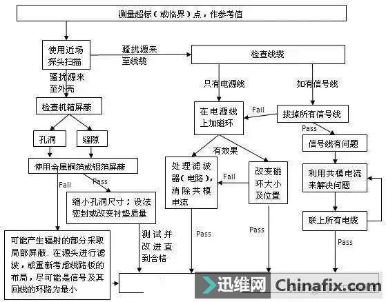

一般来讲,大多数情况下都是可以通过排除法来查找辐射产生的原因(尤其是对设备不是很了解的情况)。具体分析过程如下表流程所示:

1. 金属机箱屏蔽性能的改善
改善机箱的缝隙,增加接合面上的禁锢件数目及接触表面的平整度,采取永久性的接缝,用导电衬垫来改善接触表秒的接触性能;通风口应采用防尘板,或采用波导通风板,键盘等应采用隔舱;印刷板及设备内部布线等可能产生辐射骚扰的布局,应远离缝隙或功能行开孔的部位,或采取屏蔽的补救措施或重新布局。
2. 非金属机箱改善
对机箱进行导电性喷涂,包括结合部分的缝隙,并保证机箱有导电性的连接;对产生或可能产生辐射的部分采取局部屏蔽,并将所有进入屏蔽体的导线进行滤波或加上吸收磁环;重新考虑线路板的布局,尽可能使信号及其回线的环路为最小 。
3. 电源线问题
加装或更换电源线滤波器,应注意安装的位置(可装放在机箱中电源线入口端)和安装的情况,要保证滤波器外壳与机箱搭界良好、接地良好;对于高频滤波,可考虑在电源线入口的部分套装铁氧体磁环以及换成屏蔽电缆;对于采取屏蔽线缆,屏蔽层最好与机箱采用360度搭界方式。
4. 信号线问题
在信号线上套铁氧体磁环,或者换用屏蔽电缆,必要时再套上铁氧体磁环;对信号线进行滤波(共模滤波),必要时将连接器改用滤波阵列板或滤波连接器。
