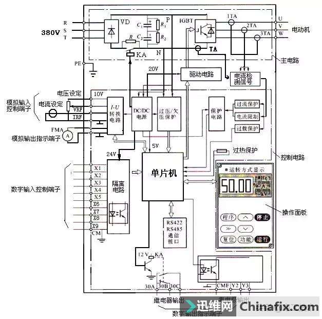

现在市场上流行的变频器有一百多个品牌,很难将所有品牌的变频器出现的问题都罗列出来,一是做不到,二是也没必要,因为变频器的问题是有共性的。在这里为大家总结这些共性问题,希望对大家有所帮助!建议大家先收藏有空慢慢看!
弄清这11类变频器问题原因,任何品牌的问题维修都很轻松

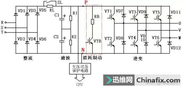

这是一张比较通用的低压变频器的功能框图,它将变频器的基本功能都表现在功能框图上。

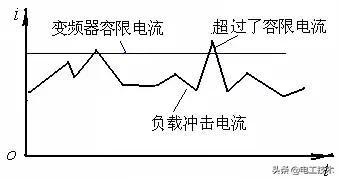

2.冲击性负载引起过电流跳闸
1)问题原因
负载不稳定,忽大忽小,即冲击性负载。当负载大于了变频器的最大过电流电流值,变频器过电流跳闸。
2)问题排除
①偶尔过电流跳闸。因为冲击负载,造成变频器偶尔过电流跳闸,如果对工作没有太大影响,可以复位继续使用。如果任何跳闸都会对工作造成重大影响,就要考虑更换变频器。
②变频器过电流跳闸较频繁,电动机的转速又较低时,可以考虑增加一级减速器,利用提升转速的方式减小电动机电流。如果没法增加减速器,就要考虑更换高一级功率档次的变频器。该种跳闸的根源是变频器的容量选的小,满足不了冲击负载的要求,如下图所示。

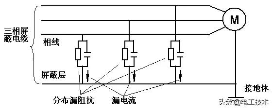

变频器在工作中,由于其输出电缆的屏蔽层和电动机的外壳接地,当因为分布参数的电抗小出现了接地漏电流,当漏电流超过了变频器的允许值,变频器报接地问题。
(1)绝缘不良出现漏电流。变频器、电缆、电动机的绝缘不良,绝缘电阻下降造成漏电流上升。下图是电缆的分布参数引起的漏电流。
(2)电缆线太长,分布电抗下降,漏电流增加,造成变频器报接地问题。

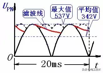

1)输入三相电源缺相。变频器输入的为三相380V交流电压,通过三相整流桥整流,直流母线上得到515V的直流平均电压。通过滤波电容滤波,在空载时直流母线电压可达到540V左右。变频器满载工作时,直流母线电压在500V左右。如果有一相断路或整流半桥的整流二极管坏,电路变为单相整流,变频器便发生缺相问题。缺相时整流电压如下图所示,本来三相整流时在一个周期内有6个小波峰,缺相时在一个周期内变为了2个波峰,在波峰之间没有整流电压,通过滤波电容放电将其补平。空载时直流母线电压很高(可达500V以上),但负载时因为电容滤波能力有限,直流母线电压会随着变频器输出频率的上升,快速下降。当变频器输出频率上升到十几Hz,变频器跳欠电压问题。
2)变频器整流模块断相。如果变频器内部的整流模块有一个桥臂破坏,变频器也会出现断相问题。在下图中,如果VD1和VD2破坏,和R相断相的问题表现是一样的。所以变频器报断相问题,我们首先要测量三相电源是否断相,如果电源正常,就要检查整流模块。
2.欠电压分析
欠电压是指变频器的直流母线电压低于了下限电压值,变频器报欠电压问题。变频器报欠电压也分外电路欠电压和变频器内部电路破坏欠电压。
三相电源欠电压主要是因为电压低于下限值,220V系列低于200V,380V系列低于350V。
变频器内部破坏造成的欠电压原因有:整流模块某一路破坏(VD1~VD6),滤波电容容量不够;主回路继电器SL破坏或不闭合,导致直流母线始终串联RL限流电阻,导致直流母线电压低报欠电压。限流电阻断变频器直流母线没电压,变频器没有输出。再有就是电压检测电路发生问题变频器出现欠电压误报。
变频器无论出现断相还是欠电压报警跳闸,首先要检查三相输入电压是否正常,即先分别是电源问题还是变频器问题;然后再测量变频器的直流母线电压,分析问题出在那一块电路。测量时可以分为空载测量和负载测量,根据测量值,可作出以下判断:
